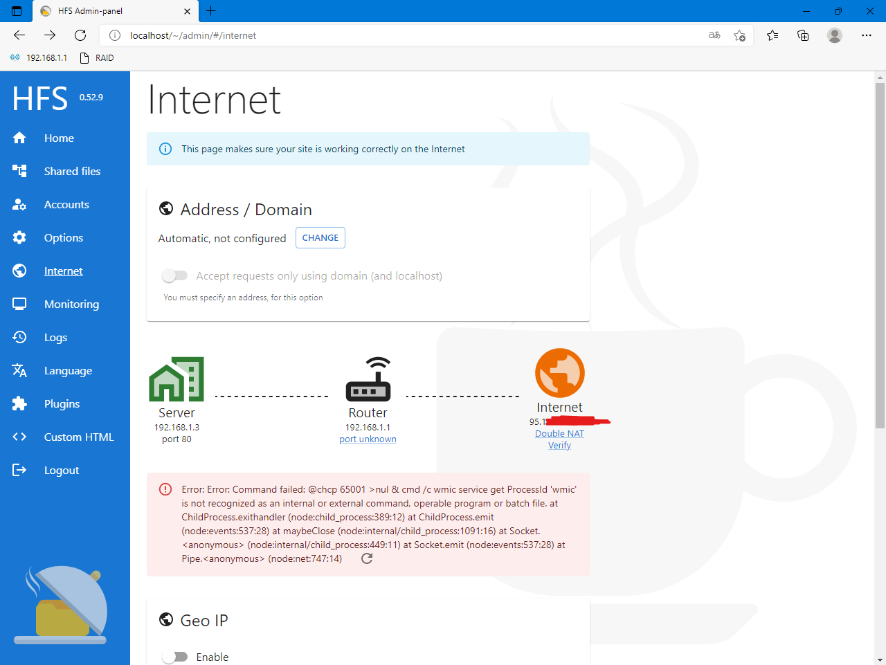

Всем здравствуйте.
Роутер: ASUS RT-N56U B1
Прошивка: padavan
В программе HTTP File Server у меня пишется, что у меня double nat
Внутри роутера
Состояние интернета
http://192.168.1.1/index.asp
IPv4-адрес WAN: 100.1XX.XXX.XXX
Шлюз WAN: 100.1XX.XXX.XXX
WAN - Переадресация портов
Ручная переадресация портов
Список переадресованных портов вручную
Имя службы: HFS_HTTPFileServer
IP-адрес источника: *
Диапазон портов: 80
Локальный IP-адрес: 192.168.1.3
Локал. порт: {пусто}
Протокол: TCP
При этом при вводе в интернет-браузере адреса http://95.1XX.XX.XX/ - тишина
Путем - ВЫКЛЮчить и ВКЛючать роутер из розетки - если у меня становится 178.XXX.XXX.XXX в
Состояние интернета
IPv4-адрес WAN: 178.XXX.XXX.XXX
Шлюз WAN: 178.XXX.XXX.XXX
При этом при вводе в интернет-браузере адреса http://178.XXX.XX.XX/ - все работает
Вопрос: как по нормальному сделать так, чтобы работало, даже если
Спасибо

SharkyEXE
даже если
Не 100.1ХХ, а наверное 100.64.
Никак. Подсеть 100.64.0.0/10 - приватная с 2012 года.
https://en.wikipedia.org/wiki/Private_network

dimez
100.112.XXX.XXX
100.113.XXX.XXX
Что 112, что 113 - на выходе выдается http://95.1XX.XX.XX/, ввожу в браузер - тишина
Неужели нет варианта двойного, тройного переназначения порта?
Неужели только покупка белого АйПи - цена примерно 200р в месяц спасет?
Неужели только смена провайдера на другого, где за 350р в месяц мне нормальный АйПи (белый, зеленый и прочее) будет предоставляться?
Неужели только ВЫКЛЮчить и ВКЛючать роутер из розетки - и смотреть, может быть, или блок питания роутера сгорит, или сам роутер сгорит, но после 10-20 раза, чтобы внутри роутера стало

SharkyEXE
если вам пока везет, и иногда дается адрес 178.ххх
то можно пользоваться скриптом
примерно тут Персонализация/скрипты/ - Выполнить после события WAN up/down
#!/bin/sh
### Custom user script
### Called after internal WAN up/down action
### $1 - WAN action (up/down)
### $2 - WAN interface name (e.g. eth3 or ppp0)
[ "$1" = "up" ] || exit
case "$(ifconfig $2 | grep 'inet addr:' | cut -d: -f2 | awk '{ print $1}' | cut -d '.' -f 1)" in
    10|172|192|100)
        logger -t $(basename $0) 'Private IP on WAN! We gonna die!'
        restart_wan
        logger -t $(basename $0) 'WAN IP seems to be OK.'
esac

SharkyEXE
100.112/113 тоже приватная:
От 10.0.0.0 до 10.255.255.255 с маской 255.0.0.0 или /8
От 172.16.0.0 до 172.31.255.255 с маской 255.240.0.0 или /12
От 192.168.0.0 до 192.168.255.255 с маской 255.255.0.0 или /16
От 100.64.0.0 до 100.127.255.255 с маской 255.192.0.0 или /10;

Oleg V
1) Да, повторюсь, ВЫКЛЮчить и ВКЛючать роутер из розетки - и смотреть, может быть, или блок питания роутера сгорит, или сам роутер сгорит , но после 10-20 раза, чтобы внутри роутера бывает
При вводе в интернет-браузере адреса http://178.XXX.XX.XX/ - все работает
2) 100.112/113 тоже приватная:
Приватное неужели нельзя сделать нормальным?
Неужели нельзя на компьютере Windowsком прописать типа
route add 192.168.39.0
MASK 255.255.255.0 192.148.0.2
Неужели в роутере нельзя прописать некие команды
iptables -t nat -A POSTROUTING -o "ВАШ ИНТЕРФЕЙС" -j MASQUERADE
Понимаю, умничать каждый может, умные команды копировать-вставить не сложно, это я про меня, но неужели нет решения, даже если провайдер меня приватит, пусть выдает адрес типа 100.112 или 100.113, но неужели нельзя из привата сделать публичным?

Oleg V
Позор на мои седины, естественно, тоже приватная
SharkyEXE
На компьютере можно что угодно прописать.
Для того, чтобы работал NAT с 95 на 100, надо, чтобы ПРОВАЙДЕР прописывал это у себя, а он хочет иметь +200р.

SharkyEXE
вам написали скрип для авто переподключения, пока не попадется белый ip
как раз вместо вашего выкл/вкл питание

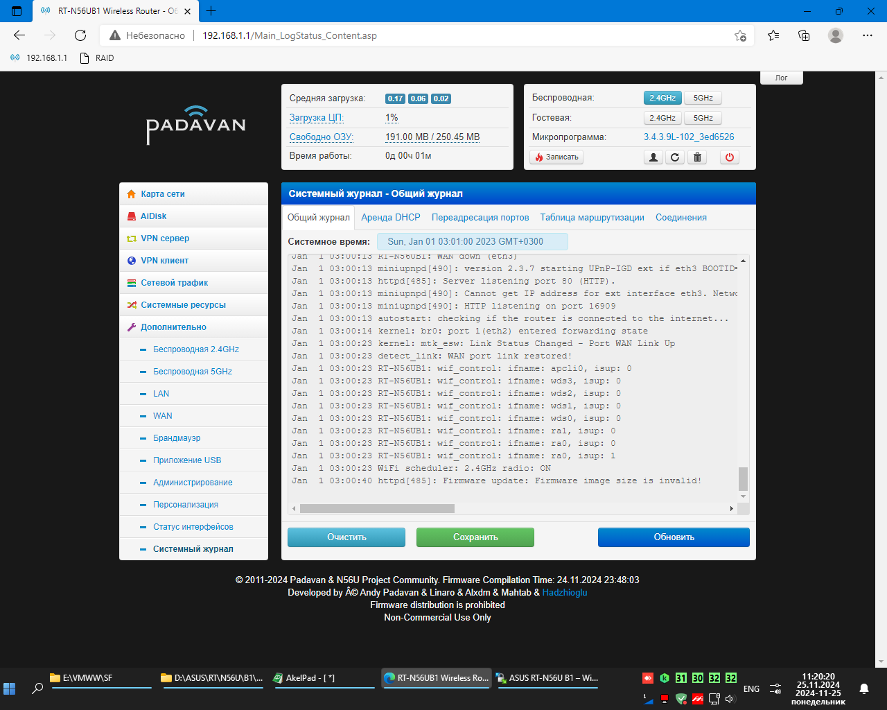

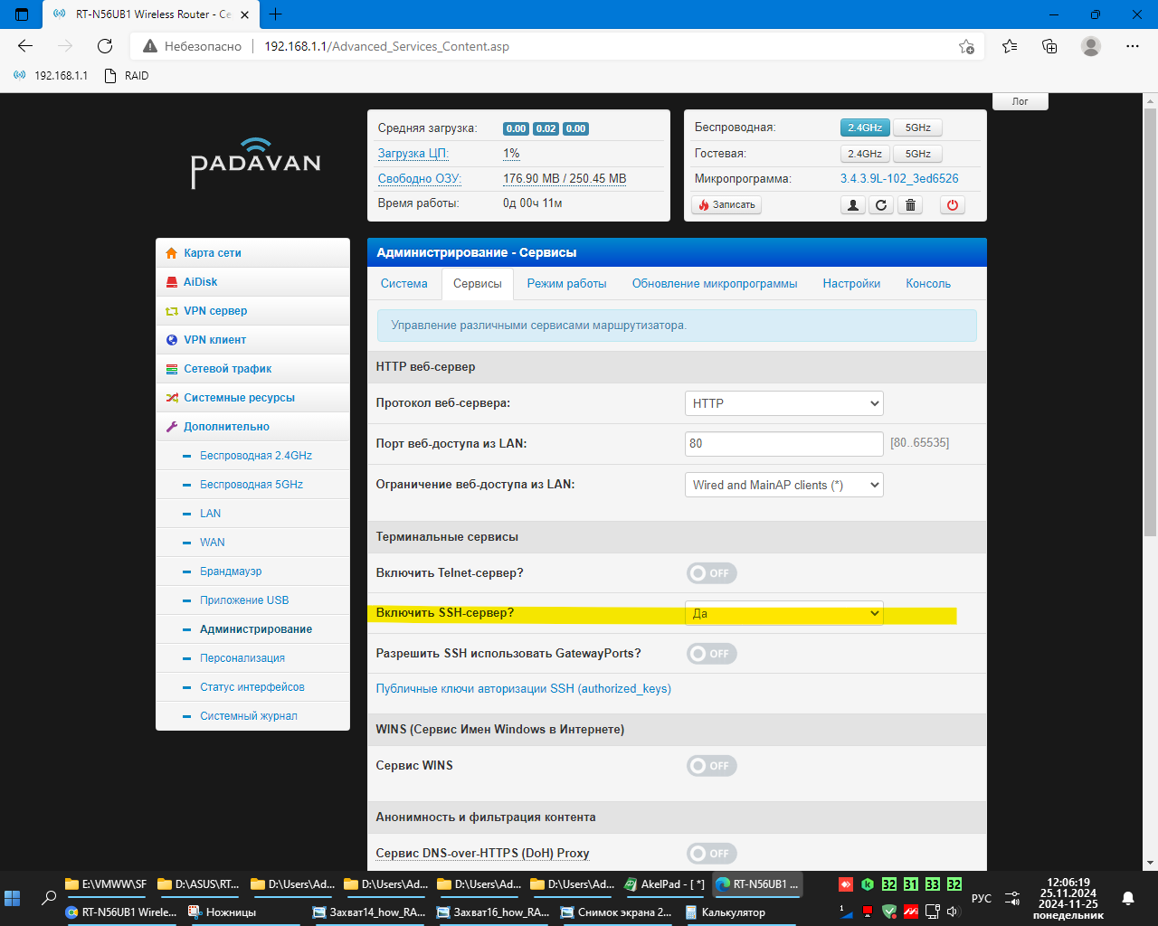

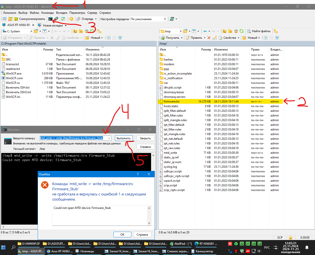

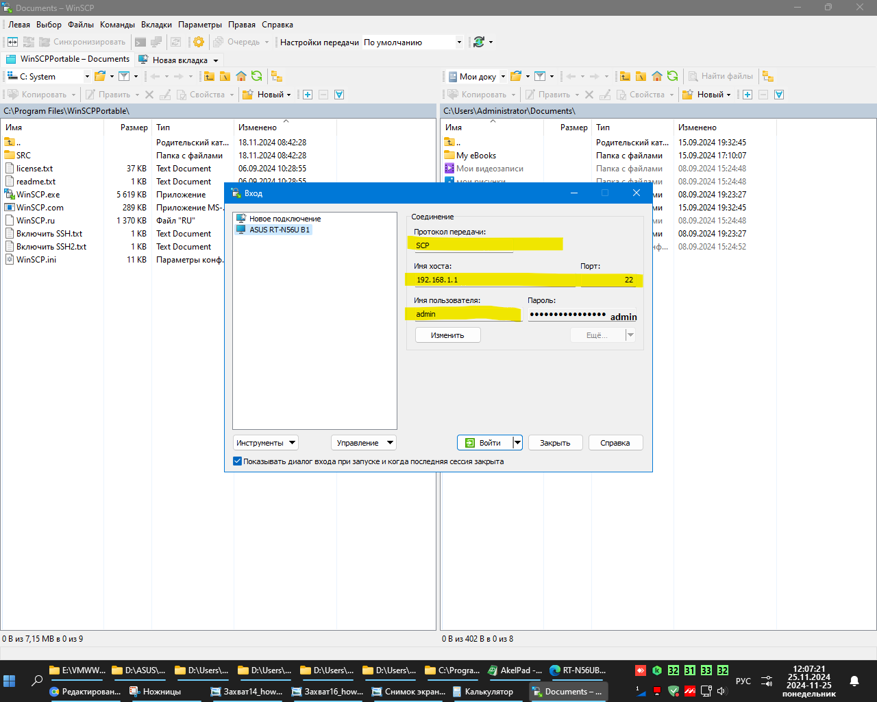

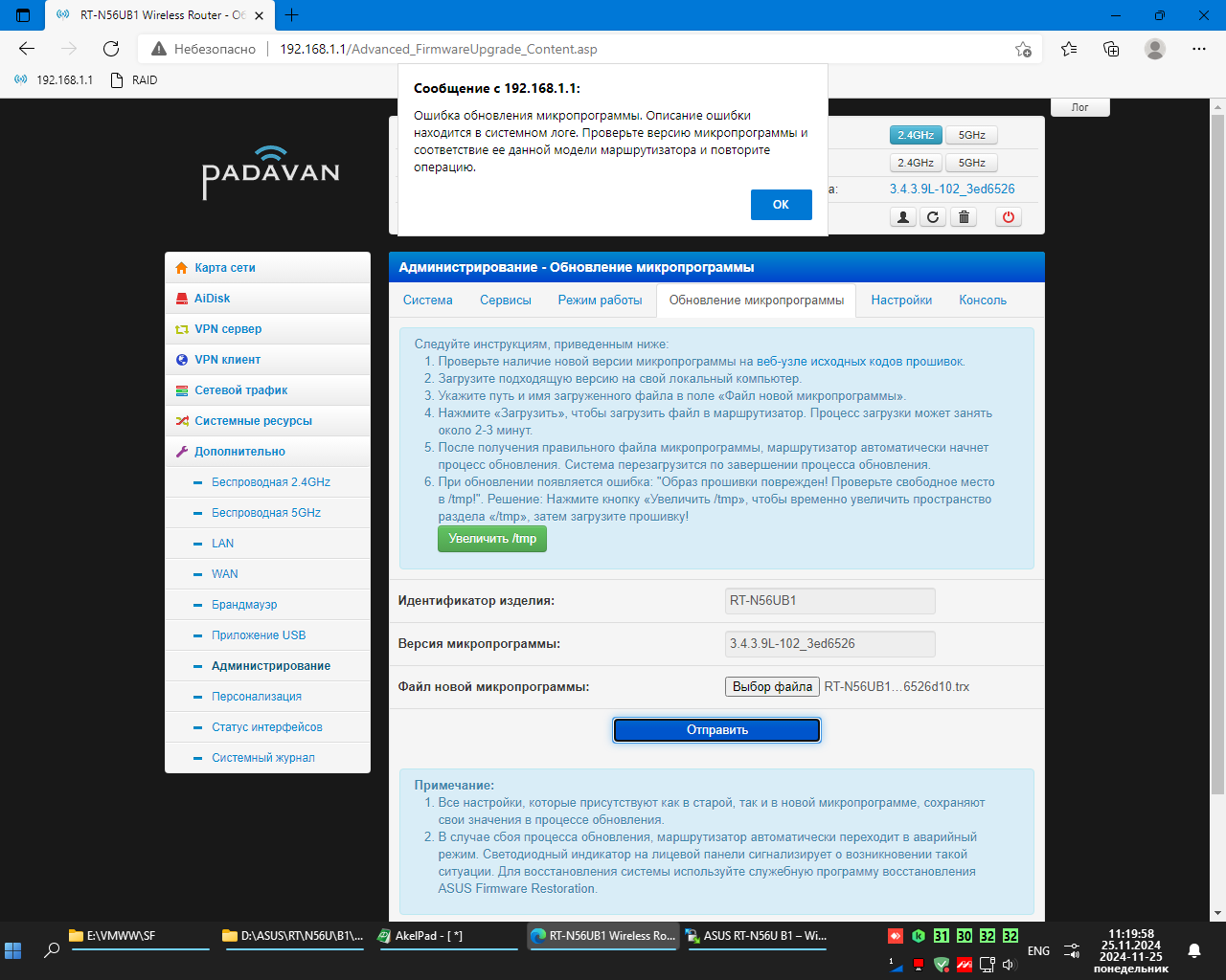

Всем здравствуйте.
Собрал прошивку ASUS RT-N56U B1 256 Мегабайт перепаяна оперативная память + kernel-3.4.x.ram.config + строка CONFIG_FIRMWARE_TYPE_ROOTFS_IN_RAM=y
Все работает, но назад не вернуться
- с прошивки RAM на нормальную прошивку не RAM не вернуться через вэб-интерфейс
- с прошивки RAM нельзя обновиться на обновленную версию прошивки RAM через вэб-интерфейс
- с прошивки RAM на нормальную прошивку не RAM не вернуться через программу WinSCP
Во всех случаях бяка - см картинки
Пожалуйста, кто знает - возможно или нет откатиться назад с прошивки RAM на нормальную прошивку не RAM через WinSCP, telnet, putty, tftp, другое?
В частности, очень хотелось откатиться назад с прошивки RAM на нормальную прошивку не RAM через WinSCP - проверял лично, через WinSCP на нормальной прошивке (не RAM) нормально прошивается нормальная прошивка (не RAM)
Работа с альтернативной прошивкой от Padavan для роутеров ASUS RT-N14U/N56U/N65U/N11P/AC51U/N54U (часть 2), #4673
mtd_write -r  write /tmp/firmware.trx Firmware_Stub
Хочется и обратно
