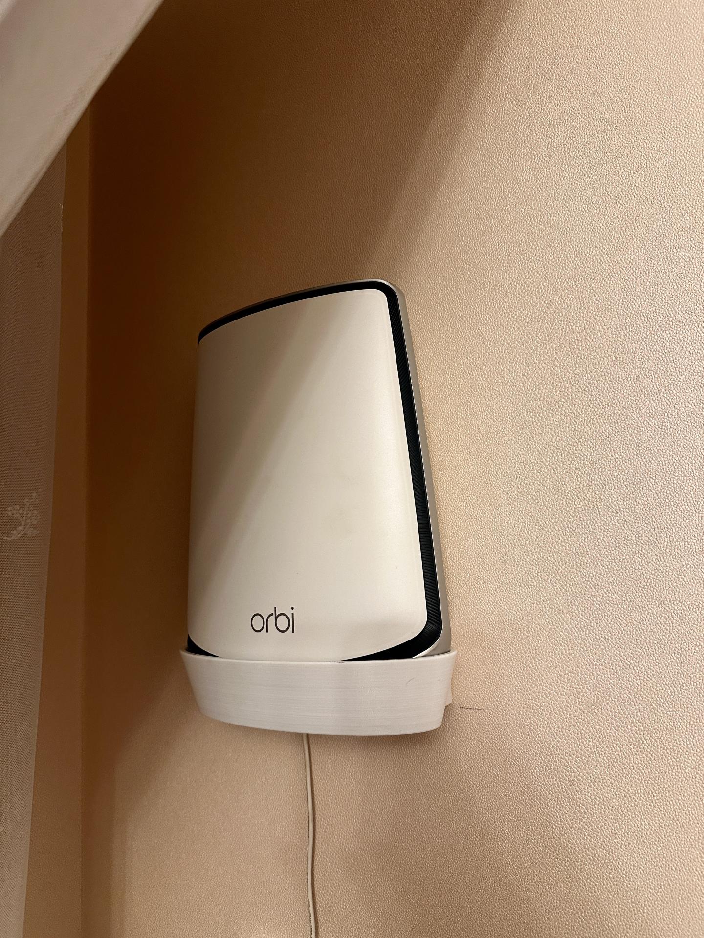

Поменял, спустя семь лет, топовый MESH Netgear Orbi RBR50 с двумя сателлитами на Netgear Orbi RBR853 тоже с двумя сателлитами.
У меня только Orbi с его нормальным backhaul накрывает квартиру в 120кв.м в монолите. Стены 24 см и такой частой арматурой что прям клетка Фарадея. Что только не пробовал, все без толку, но прочитав тесты на тот момент самого пробивного MESH ORBI - заказал с США и не пожалел - сигнал везде отличный.
Заказывал с Дубая, вышло в 60500 + 7000 растаможка. Ну и помимо растаможки ещё вкапался с блоками питания. В комплекте оказались на 110 вольт. RBR50 покупал в США - были универсальные 110/220. Так как они идентичные - поставил пока старые и заказал БП NGE65E12-P1J MEAN WELL. Заранее напечатал крепления для сателлитов на стену за шторами , так как они отличаются от старых.
Orbi работает как точка доступа и подключена к Кинетик ультра 1811 на 2,5 гигабита.
Настройка заняла буквально 5 минут - все как обычно на русском, только поменял SSID на старый и все заработало. В настройках добавилась отдельная сеть для IoT и WPA3 (узнал методом тыка что Яндекс Макс и прочие устройства УДЯ не понимаю т WPA3 ).
Первые тесты обрадовали. Помимо того что 2,4 стало лучше накрывать и на домофоне теперь не 70-75%, а 82-86% сигнал, так и в целом везде подросло примерно на 100-200 мегабит. Но главное стало быстрее и стабильней все работать, был Qualcomm 716 MHz, и 512 + 512 памяти, стало Qualcomm 2.2 GHz + память 512+ 1GB
Ну и все устройства с WiFi 6 повеселели, Макбук Аир М3 в дальней комнате от сателлита 500 мегабит из тарифных 600, было 300
Так что рекомендую, недорого и хорошо.
