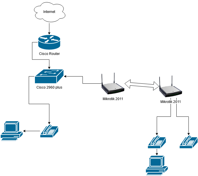

Нужна срочная помощь зала
Есть сеть на базе Cisco: роутер, раздающий интернет и телефонию, к нему прицеплен switch 2960. Соответственно, есть 2 vlan 20 и 21 для данных и для телефонии, на портах прописаны обычный и войс вилан, как обычно.
Теперь понадобилось поставить телефон в помещение, куда невозможно пробросить провод. Для этой задачи закупили 2 Mikrotik 2011. Тот Mikrotik, который проводом прицеплен к центральному свичу Cisco раздает интернет по wi-fi вместе с другими точками доступа (тоже Mikrotik) и к нему по Wi-Fi цепляется второй такой-же и вот к нему надо подключить цисковский телефон.
На Cisco всё просто. Пользовательский порт вот такой:
01S2#sh run int fa0/1
02Building configuration...
03
04Current configuration : 163 bytes
05!
06interface FastEthernet0/1
07 description Data&Voice Port
08 switchport access vlan 20
09 switchport mode access
10 switchport voice vlan 21
11 spanning-tree portfast
12end
Порт, который смотрит в роутер еще проще:
1S2#sh run int gi0/1
3
4Current configuration : 90 bytes
5!
6interface GigabitEthernet0/1
7 switchport mode trunk
8end
А вот что мне надо прописать на двух микротиках? В тот, который раздает сейчас wi-fi сейчас прицеплено 2 телефона (на схеме не показано) и создан такой конфиг:
Config Mikrotik 2011
Телефоны, ранее прицепленные к нему работают. Но я не уверен, а нужно ли было городить там этот огород с виланами и бриджами? Оно работает, но времени на эксперименты у меня нет совсем. Там все стоят и через плечо дышат в монитор: "ну когда заработает уже?"
Теперь вот надо добавить еще телефон через wi-fi мост.
Я так и не понял, как организовывать на Mikrotik порты access и trunk в терминологии Cisco. И тем более непонятно, как на нём обозначить Voice vlan на порту? И нужно ли вообще это делать в этой ситуации? Схему на скорую руку прилагаю.

Michael_Y_K
ИМХО, никак. Просто в настройках телефона сконфигурировать нужный VLAN руками.
То же самое говорят - https://forum.nag.ru/index.php?/topic/150650-voice-v…-telefonov-cisco/
Добавление от 05.03.2020 00:11:
Michael_Y_K
Или включить комп и IP-телефон раздельно в разные порты, сконфигурированные в соотв. сегменты/сети

Michael_Y_K
так как в микротике отсутствует понятие войс вилана (пока что) , то конфигурировать надо сл. образом , порт в транковый режим, в транке 1 вилан тот который войсовый , и рабочий порт в режиме натив вилана. Возможно на самом телефонном аппрете (на цисках к примеру это приходилось делать) необходимо руками прописать административный вилан(войс вилан)

vinni
ИМХО, никак
8327 поддерживает "гибридные" под untagged access и tagged voice а-ля цисковский fa0/1 + смотреть телефон, если обнаружение и настройки идут в нативном untagged через, например, тот же cdp, то "оба" vlan по воздуху через соответствующий l2-туннель, например, включенный в бридж с нужными гибридными портами.

vinni Специалист
5 лет назад / 05 марта 2020 11:27
IgaX
Речь же шла об автонастройке voice vlan на телефоне через CDP от коммутатора (по крайней мере я отвечал именно на это).

IgaX Member
5 лет назад / 05 марта 2020 11:53
vinni
тогда вот и вся "работа" свитча на порту, так что если в транк 20-го влана нет возможности его забросить, то делаем обычный порт с голосом и зеркалим гибридами с прозрачным 802.3 l2 по воздуху (а там есть из чего выбрать) в сторону телефона (или копируем пакетик с порта свитча и транслируем его на порту телефона через генератор трафика, а потом любым удобным способом 21-влан с голосом проводим по воздуху)

Хочу настроить балансировку двух каналов (200МБит и 300МБит), но не знаю, как лучше это сделать. Прошу помощи.
В общем, в квартиру заходит один кабель, который в тамбуре (корридоре) начинается розеткой RJ-45, в которую могу воткнуть либо одного, либо второго провайдера. В квартире этот кабель заходит в роутер HAP AC2, к которому подключена приставка IPTV и остальное оборудование в квартире: НАС, свитч. На этом же роутере настроен DHCP. В данный момент ТВ приставка находится в одном бридже с ВАН портом.
Хочу купить еще один HAP AC2, запитать его из квартиры POE инжектором и настроить на нем балансировку каналов. В таком случае на тамбурном роутере будет настроена только балансировка, а весь остальной функционал останется под управлением квартирного микротика. Так можно? Или это костыли? Будет ли это работать вообще?
А если в тамбуре установить один роутер, все настроить на нем, а в квартире оставить только свитч? Тогда можно обойтись одним роутером, но свитч все равно нужно покупать. С другой стороны хороший свитч по стоимости сравним с новым микротиком.
Посоветуйте как лучше сделать? Дополнительные кабели заводить в квартиру не хочу: все кабели при ремонте уложены в штробах.

Начните с того, чтобы объяснить что за "балансировка" вам нужна.

В идеале: объединение двух каналов с увеличением пропускной способности. В реальности: одновременная работа двух провайдеров.

Скорость при доступе к обычным ресурсам (сайтам) не увеличится, потому что единичные коннекты "разорвать" и пустить по обоим провайдерам никак не получится по определению. Скачивание торрентов, наоборот, станет заметно веселее (множественные коннекты, которые можно распределить по обоим провайдерам).
Ну или у вас там народу толпа будет - тогда тоже интернет станет повеселее за счёт распределения нагрузки.
