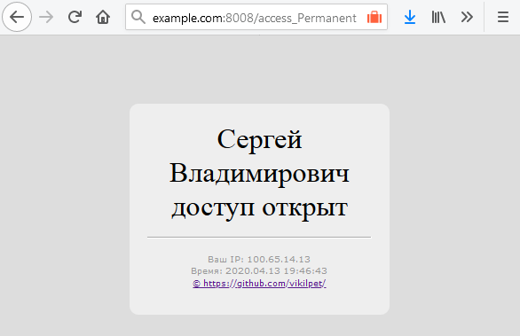

Port Knocking для MikroTik через ссылку:
https://github.com/vikilpet/Web-Knocking
Теоретически должно запускаться и на Linux.
Теоретически можно сделать не только для MikroTik.
