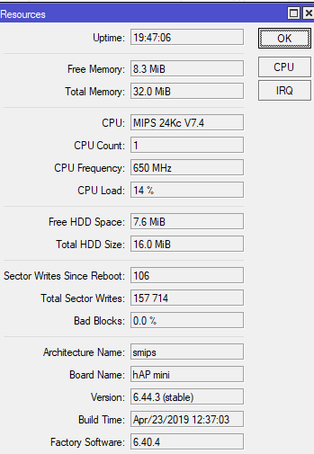

т.е. у меня без вариантов?
В Files сейчас вообще ничего нет, нужный npk успешно заливается, но после перезагрузки в Logs имеется запись, что апгрейд не удался из-за отсутствия места. Микротиковский патч для 6-ой версии применял - без результата.

hAP mini обновился до 6.44.3 без проблем, просто через System/Packages

Т.е. правильно ли я понял из прочитанного выше - закидываю в Files только нужные мне
dhcp-6.44.3-smips.npk
ppp-6.44.3-smips.npk
security-6.44.3-smips.npk
system-6.44.3-smips.npk
wireless-6.44.3-smips.npk
Перезагружаюсь, main-package меняется на список отдельных вышеперечисленных и всё работает как прежде?

RU_Taurus
Правильно. Но перед этим все остальные пакеты нужно выключить и перезагрузить роутер - освободится оперативка. Если версия ROS более ранняя, чем 6.42, заранее надо избавиться от аппаратного свитча (master-портов, если есть), объединив интерфейсы в софтовый бридж.

RU_Taurus Member
6 лет назад / 24 июня 2019 08:50
Всех благодарю! Обновился.
Сначала отключил все пакеты в main-package, кроме тех 5-ти, что мне нужны. Перезагрузился. Потом залил в Files именно те 5, но новой версии (места хватило). Перезагрузился. Main-package удалился, осталось 5 отдельных пакетов.

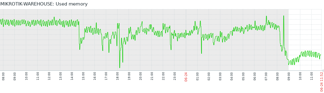

Ильясла
После обновления пакетов по вышеприведённой методике использование RAM упало примерно на 1,5МБ.
