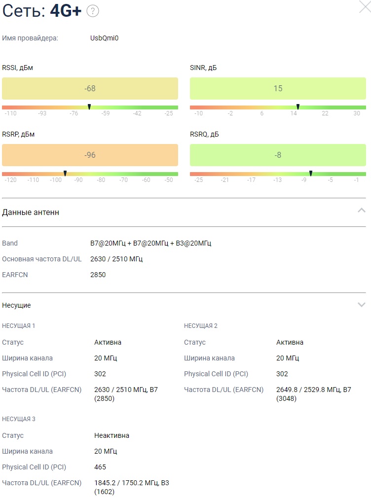

2 года назад / 09 июля 2023 12:40
Ильясла
Текущие метрики сигнала такие.
Агрегация с одной базовой станции есть. Днём кое-как 30-34 Мигабит бывает. С 22.00 до 08.00 ввиду отключения Мегафоном значительной части вышек и сот, клиенты пересаживаются на оставшиеся в живых соты и скорость проседает аж до 1-2 мигабит максимум. У других операторов ситуация примерно похожая. К тому же у них ещё хуже покрытие и в разы меньше вышек в данной местности.
Таким образом, для организации устойчивого сигнала и стабильных скоростей хотя бы в 50 Мигабит/с необходимо объединять трафик с 8-10 модемов, подключенных к одной вышке Мегафон. Других вышки ещё хуже. То агрегации на них нет, то загрузка выше, то сигнал намного хуже.

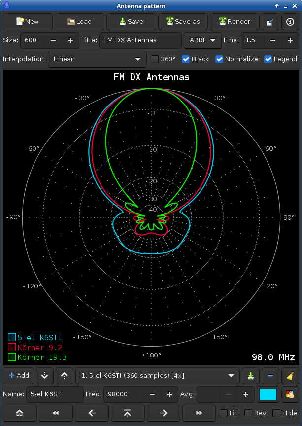

Парочка полезных утилит:
MTscan – MikroTik RouterOS wireless scanner
MTscan is a wireless network scanning software dedicated for Mikrotik RouterOS devices.
Two scanning modes are available via SSH connection:
Scanner mode (legacy) – based on scanner tool (active scanning).
Sniffer mode (recommended) – based on sniffer tool (passive scanning). It supports additional network protocols (like Ubiquiti AirMAX AC and Cambium ePMP), but also requires additional configuration and RouterOS 6.41+.
antpatt
Программа просмотра паттернов микротиковских антенн, которые у них выложены на сайте в описаниях к оборудованию, в файлах формата *.ANT
Antenna radiation pattern plotting and analysis software.
