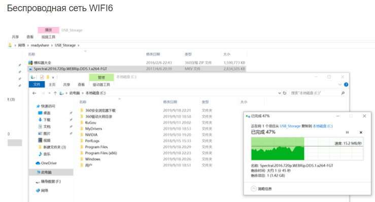

    5 лет назад / 01 января 2020 20:58
    Всем привет.
    Подскажите кто знает, какая скорость у USB в Netgear Nighthawk RAX40-100PES AX3000?
    alecs-art
    5900/5950 ответов, #12 в рейтинге
    12 лет на iXBT, с апреля 2012
    Чаще пишет в "Сети" (99%)
    alecs-art Member
    5 лет назад / 01 января 2020 22:06
    tok 78
    Всем привет.
    cpu PXB4395EL с двумя ядрами MIPS 1004Kc, работающими на частоте до 800 МГц
    Работа с сетевым накопителем по USB 3.0 (использовался SSD Kingston SSDNow V+200 с одним NTFS-томом в боксе LanShuo INIC-3609) неплоха, но и не идеальна: по FTP и SMB можно рассчитывать где-то на 65-70 Мбайт/с при чтении и примерно на 35-40 Мбайт/с при записи
    средненько.
    tok 78
    8/8 ответов
    5 лет на iXBT, с августа 2019
    tok 78 Junior Member
    5 лет назад / 01 января 2020 22:23
    alecs-art
    средненько.
    Вот спасибо, а то всё перерыл и нашёл только у китайцев это:
    739x398, 121.2Kb
    Serviceman
    687/11185 ответов, #81 в рейтинге
    18 лет на iXBT, с июня 2006
    Serviceman Member
    5 лет назад / 01 января 2020 22:42
    tok 78
    вот еще https://www.digitalcitizen.life/sites/default/files/…gear_rax40_15.png
    tok 78
    9/9 ответов
    tok 78 Member
    5 лет назад / 01 января 2020 22:46
    Придётся на AX88U раскошелится (((
    Нужен АХ (wifi 6) и быстрый USB
    Serviceman
    688/11186 ответов, #81 в рейтинге
    Serviceman Member
    5 лет назад / 01 января 2020 23:15
    tok 78
    или ждите новые Asus AX56U AX58U , там порядка 120 MB/s чтение ,90 MB/s запись
