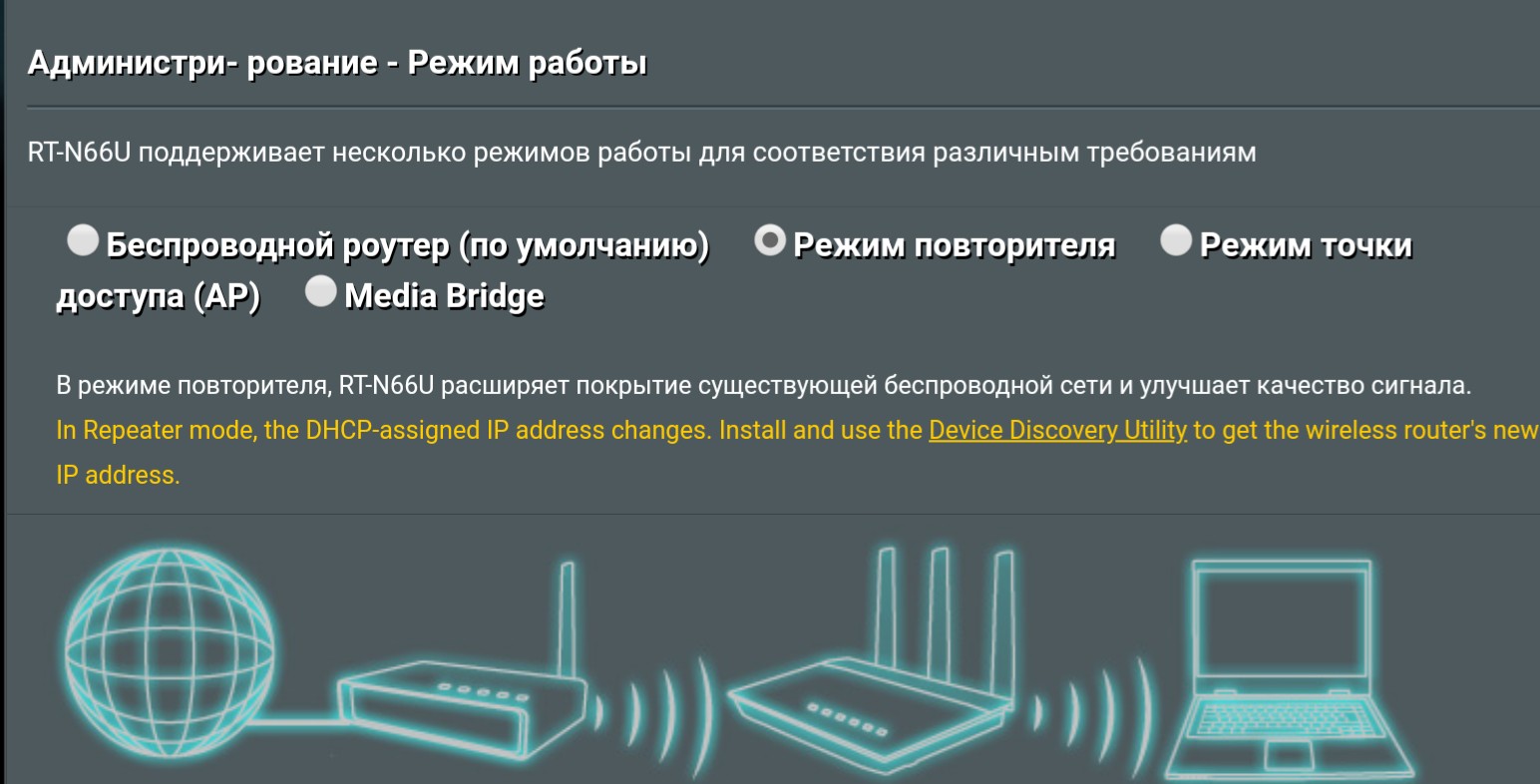

А роутер ASUS RT-N66u решил в качестве повторителя подключить и видно какой-то глюк в нем, когда конекчусь по сети 5ГГц к основному, то на он не раздает дальше 5ГГц (хотя сеть есть, но к ней не подключается), только 2,4ГГц, видно, действительно, ASUS RT-N66u отработал свое уже
Если вы его поставили в режим Bridge то он вафлю отдает на коннект с основным роутером, а клиенту доступен кабель от него.
Если вы его ставите как точку доступа то вафля у него для клиентов как и а абель для коннект с роутером.
Выберите режим Повторителя для вашего варианта и сделайте сети на n66 такие же как были ранее.
У меня в хозяйствк пара n66 от 2013 года работают как часы. Достаточно надёжная моделька.
Исправлено: tarzan2000, 23.04.2020 12:13

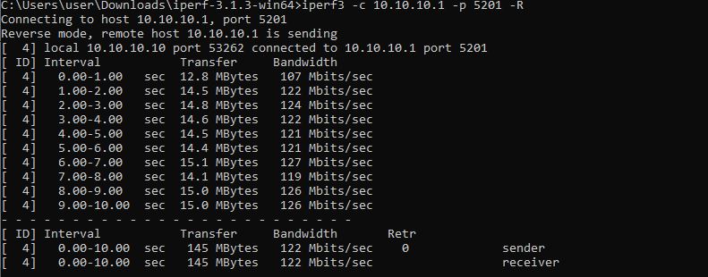

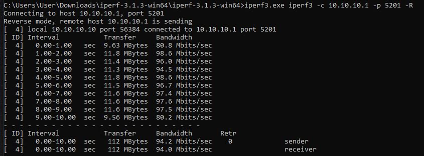

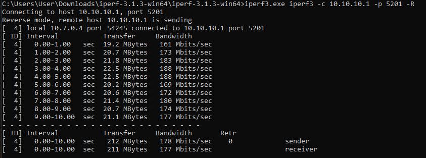

Поднял на сервере в ДЦ (канал 1 гбит) OpenVPN и подклчался 3 клиентами. Асус, Core2Quad 2.8\4gb\240ssd\w10x64 и i3-3227u\8gb\240ssd\w10x64
Что странно, i3 показал себя как клиент шустрее чем Core2Quad поэтому все дальнейшие тесты делал с него.
Как показывает стастика, два ядра 1.8 для OpenVPN лего тянут 200-215МБит.
Непонятно почему i3 так режет до 100Мбит трафик если через клиента OpenVpn For Windows...core2Quad стабильно 120-130Мбит с теми же настройками.
Фото по порядку через OpenVPN: Клиент Асус, Клиент Core2Quad (сам), Клиент i3 (сам), Клиент i3 (через клиент Асус), Клиент i3 (через канал Интернет).
Итого : OPVN подсаживает канал до 200 Мбит на 2 ядрах 1.8 Cortex A53 ARMv8 .
Исправлено: tarzan2000, 04.05.2020 14:52

5 лет назад / 05 мая 2020 07:58
tarzan2000
1. Скорость iperf без VPN, - 300Мбит мой канал, удаленный хост 1гбит
2. Скорость iperf с OVPN, - 300Мбит мой канал, удаленный хост 1гбит (Асус - сервер VPn, удаленный клиент, -S сервер за Асус)
3. Скорость iperf с OVPN, - 300Мбит мой канал, удаленный хост 1гбит (Асус - сервер VPn, удаленный клиент, -С клиент за Асус)
VPN сервер из роутера это когда совсем печаль беда,
у проца нет всех инструкций для шифрования, его мощность ограничена
у меня сервера всегда это либо виртуалка, либо железо типа Неттопа с i3-i5, такой проц только для множества подключений нужен
теперь о VPN до вашего узла долетает 300мбит чистыми, и 200-250 через VPN (это нормально, для точной диагностики стоит поиграть с MTU, скажем для Cisco IPSec MTU ~1360, недавно у нас VPN просел на 50% из-за MTU провайдер подрезал его.
такие тесты стоит проводить с локальным VPN сервером
берете поднимает на NIX сервер цепляете LAN, в роутере поднимаете VPN клиент и вуаля iperf скажет все
а у вас я вижу, что на всех вариантах, даже где роуер просто роутер скорость около 200, а значит роутер не причем

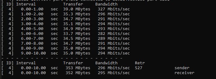

tarzan2000
1239/9379 ответов, #5 в рейтинге
Чаще пишет в "ДК TV" (33%)
tarzan2000 Member
5 лет назад / 18 мая 2020 07:58
CrashX
Я кстати нашел возможность на втором удаленном от меня asus 2х1800 c 300мбит выходом в инет поднять vpn сервер для тестов. Так что теперь и 200, 300, 500 и 1 Гбит есть в арсенале сервера.
iperf3 поднятны на докере nas synology.
Был удивлен насколько speedtest подвирает.....

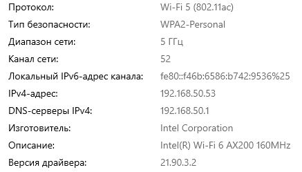

Друзья, приветствую.
Может быть кто-то в курсе как решить проблему: роутер в связке с Asus PCE-AX58BT никак не хочет подключаться на 802.11ax.
Дрова последние, прошивки пробовал и оригинальную и мерлина.

Del1rium
Вот почитайте, может у вас ожидания завышены или не понимаете, что такое АХ - https://ru.gecid.com/netlan/asus_pce-ax58bt/?s=all
Del1rium
4 года на iXBT, с июня 2020
Del1rium Junior Member
5 лет назад / 05 июня 2020 18:28
crazy_goblin
Вроде бы понимаю) Я говорю про то, что винда не показывает, что я по ax подключаюсь, а при попытке в настройках роутера выставить ax only, к сети вообще не подключается.
