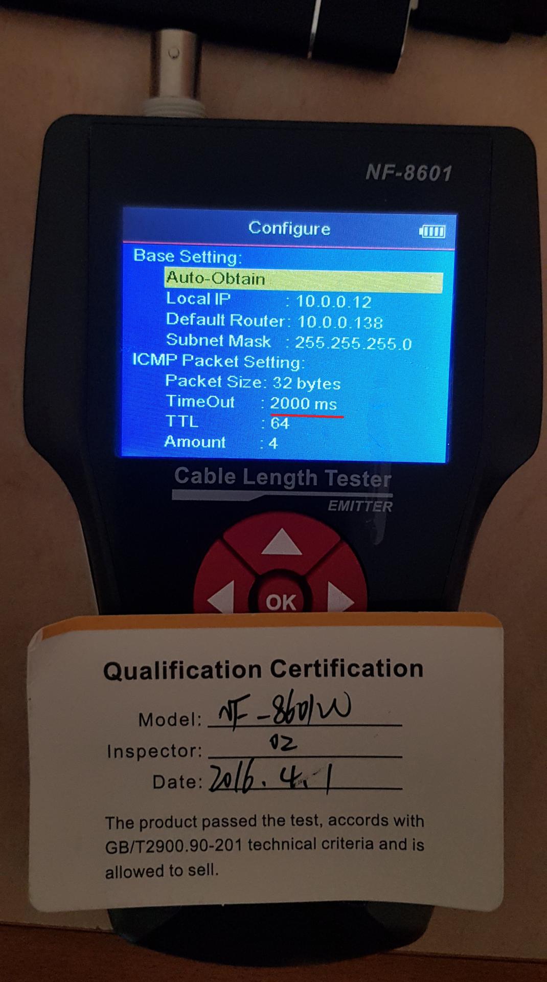

Так уж получилось, что по роду моих занятий у меня есть опыт личного использования всех упомянутых тут мной безделушек и очень многих других из совсем другой весовой категории. Мало того что один такой Noyafa пришёл новый с нерабочим LAN портом, так после длительных переговоров и видео документации поломки, продавец выслал "новый" прибор, на котором не смотря на биллет проверки и даже на наклейку подтверждающую то что китайцы честно пытались ремонтировать его, появляются очень интересные результаты. Например на линиях что в лептопе на них пинг меньше одной миллисекунды, можно намерять тысячи, а на кабеле с нормально подключенными контактами можно найти обрывы, причём что самое забавное, каждый раз на других контактах. Прикреплена фотография этого "прибора".

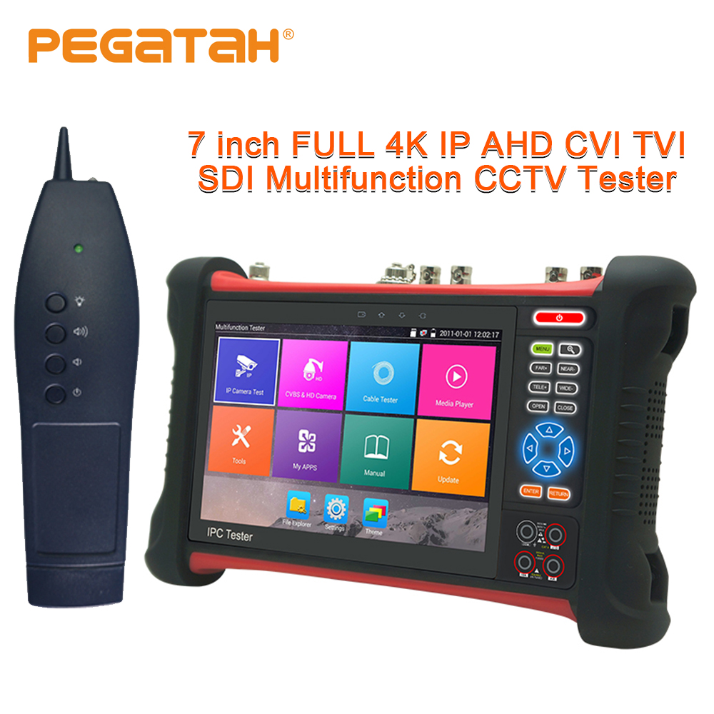

Теперь по поводу функционала. В том-же IPC-9310S , который стоит аж 165$ , кроме возможности видеть картинку с камеры, двигать её, менять зум и фокус, есть так-же возможности запитать её PoE , проверить исправность PoE порта коммутатора, передавать тон в кабель и с другого конца найти этот кабель щупом с приёмником, проверить распиновку кабеля при помощи терминатора, выполнить TDR и увидеть длину его пар, померять затухание на каждой из пар, и.т.д. И это всё то-же из личного опыта. Конечно это не измерительный прибор, но как игрушка она намного забавнее унылого Noyafa, который стоит аж на челых 20 долларов дешевле его. Да и по величине, эта "бандура" не на много больше того Noyafa.
