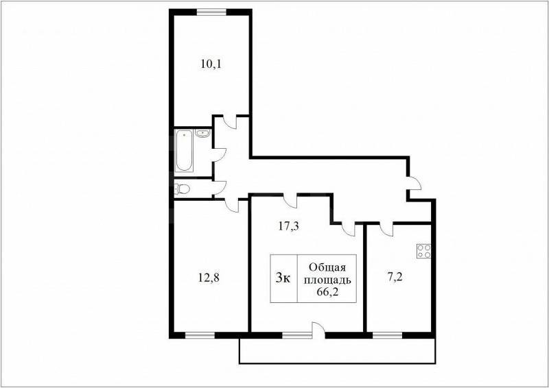

Добрый день.
Помогите, пожалуйста, с выбором роутера, или набора базовых станций (типа google wifi). Сейчас у меня какой-то древний Asus (модели нет под рукой, к сожалению), и в результате WiFi работает в 1 комнате из 4 доступных.
Сейчас роутер стоит в комнате с 10.1 метражом (и переставлять не хочу, так как кабель под плинтусами туда протянут).
Требования - смотреть 1080p с ютуба в любой комнате. Устройства - ноутбук, айфоны, андроиды.

alexdem1992
Дык подымите глаза, на последней паре страниц об этом говорилось. Затяните кабель где-то в центр и там повесьте дополнительную ТД. Для "поменьше проводов" взять что-то с питанием по ПОЕ (ту же тплинк EAP115)

4 года назад / 06 ноября 2020 12:18
alexdem1992
Так и будет с новым. ставьте вторую точку доступа(маршрутизатор в режиме точки доступа)в углу квартиры в 12.8м подсоединенную по кабелю к маршрутизатору и тогда будет что хотите.

Основное требование включил и забыл о существовании проблем с интернетом. Ориентировочно подключается до 10 устройств. Бюджет 10-12т.
Насколько данные модели отражают поставленным задачам:
Wi-Fi роутер KEENETIC Ultra, белый
Wi-Fi роутер ASUS RT-AC68U
Стоит ли что то искать на wi fi 6?
Возможно ли при таком расположении роутера обойтись без mesh системы?

Здравствуйте, в связи с переездом в более крупную квартиру встал вопрос организации бесшовного wifi. Сейчас стоит keenetic ultra, что посоветуете докупить, так что бы и не разорится и весь необходимый функционал присутствовал. Есть возможность соединения роутеров проводом, раскинул на стадии ремонта еще
