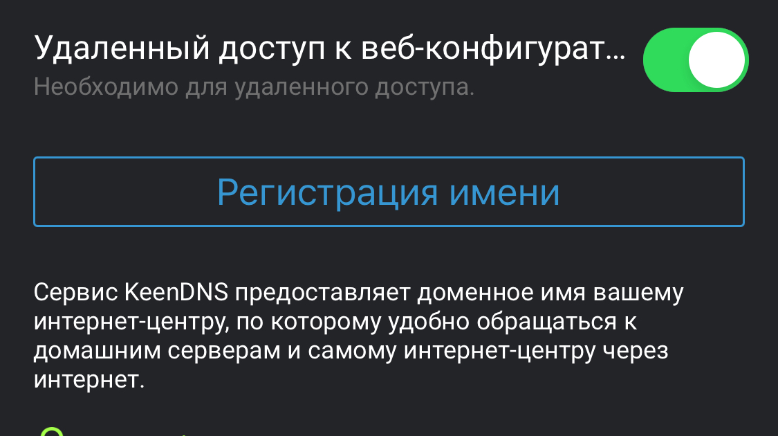

peregarik Member
6 месяцев назад / 22 сентября 2024 10:08
Alex19
Если у вас белый IP, вам и quickconnect не нужен.
Нет, IP не белый. Использую KeenDNS
Axl2021
KeenDNS не помогает ?
Через него и пытаюсь . Не идет коннект по сотовой сети оператора (Т2), очень странно. Но если переключаюсь на вай-фай домашний, то коннект к SSTP идет.
vlad_7602
IPsec настройте и забудьте про остальное. Все эти ваши “доступы из интернета” - для управления роутером удалённо.
С KeenDNS всё легко делается.
Почитаю про IPsec. Спасибо

vlad_7602
веб морда Кинетика открывается?
На всякий случай - вместо васи пупкина ваше keendns имя, а то мало ли… :-
Нет, не открывается по сотовой сети. По вай-фай открывается. Будем переделывать (удалять и заново регистрировать доменное имя). Что можно пропустить в столь просто деле - непонятно.

Neytrino
eregarik, что у вас выбрано в "Режим работы (IPv4)"? (в настройках KeenDNS)
Выбрано: через облако.
vk11
Управление - пользователи и доступ - удаленное управление - удаленный доступ к веб-конфигуратору - только по https. Доменное имя должно быть зарегистрировано и с сертификатом.
Да, так и было выставлено. Только по HTTPS и конечно был зарегистрирован домен и ssl сертификатом он был заверен. Грешу на просто возможный глюк. Попросил друга освободить текущее имя домена и заново сделать всю процедуру. Когда себе делал, то все завелось с 1 раза.

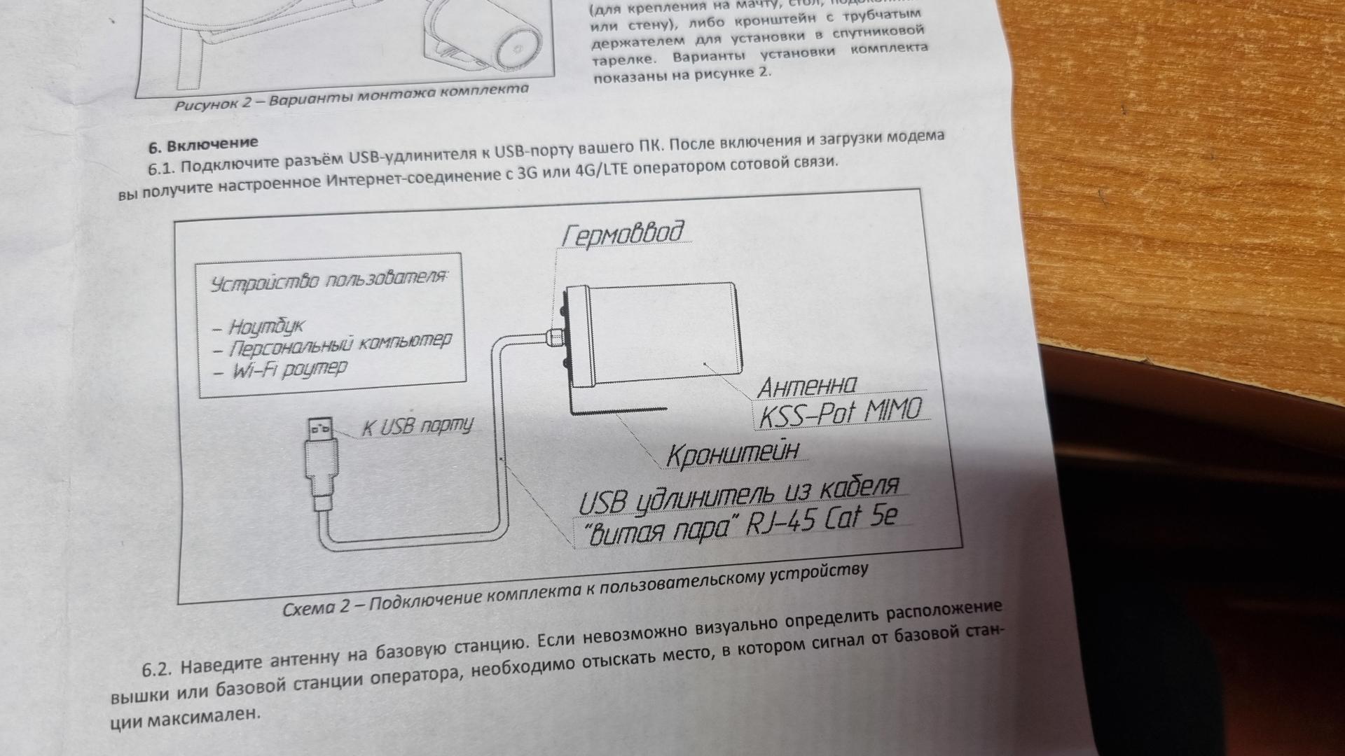

Здравствуйте.Может кто сталкивался..Кинетик 4 джи КN-1212 не видит мегафоновский модем М150-2 через усилитель kss-pot mimo.[img][/img]

aisinga
А питания на "том" конце хватает?

aisinga

6 месяцев назад / 24 сентября 2024 13:44
jno
aisinga
Здравствуйте.Дело в том что если воткнуть на прямую в пк то всё нормально работает.Но нужен wifi.Был куплен кинетик 4 джи.И вот он не видит эту связку модема и усилителя.
prived

6 месяцев назад / 24 сентября 2024 13:52
aisinga
Они имеют три модификации (не считая старых) 1210, 1211 и 1212. Именно на последнюю встречал нарекания на слабый порт USB именно по току. Попробуйте другую модель для начала.

aisinga
3/5 ответов
8 лет на iXBT, с июля 2016
Россия, Санкт Петербург
aisinga Junior Member
6 месяцев назад / 24 сентября 2024 14:38
prived
aisinga
Спасибо.Попробую.Роутер KN-1212.
