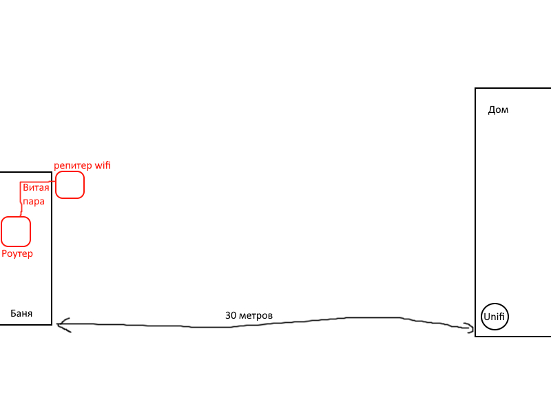

The Green, sfstudio, Volosaty, The Green, возможно вы можете подсказать аутдор решение.
У меня в доме уже стоит юбиквити дрим машин, до бани 25 метров, у бани сигнал отличный, но в бане сигнала нет, если на окно вешать, то очень слабый, а на улице отличный.
Смысл в дом, что я хочу подцепить роутер/ап к вифи которые раздаёт дрим машин и провод из роутера/ап на фасаде завести в роутер в бане. Брал на тест кинетик кн-1212, он прям отлично работал и микрот h ap ac lite - работал с прерыванием.
Вопрос какое аутдор оборудование может по 5Ггц подцепится в существующей вифи сети и по витой паре выдать лан. А ещё желательно от 700Мб/с...
Провода не рассматриваю. Подцепиться нужно именно в вифи сети, установить что-то дополнительно нет возможности, ремонт закончен. Только некий ретранслятор на баню вешать.
з.ы. чтобы в поняли, я переключил кинетик в режим ретранслятора, зашёл на него, увидел стою сеть, ввел пароль и кинетик подключился, а из лан портов я получил локальную сеть и ip из дрим машин.
У той же EAP225-Outdoor не вижу, чтобы она могла к вифи сети подключиться.
Исправлено: kashtan, 03.10.2023 10:40

kashtan
2*PowerLine адаптера до бани. А в саму баню что душе угодно. Проверено. Для бани мин нет. =))))))))))
