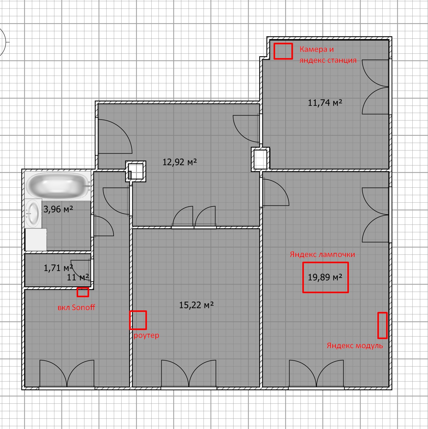

Доброго времени суток, была у меня apple airport extreme, решил ее поменять в силу устаревания. Посоветовали мне keenetic (взял Keenetic Hopper (KN-3810)), прям после установки порадовался я и скорости и вроде работал все нормально, продал apple.
И вот начались танцы с бубнами
Отваливаются WI-Fi устройства:
1. Включатель Sonoff находиться за стенкой не капитальной за роутером, расстояние 2 метра - отваливается эпизодически.
2. Яндекс лампочки (3 штуки в люстре) находятся за противоположной стеной не капитальной, расстояние 4-5 метров - отваливается (там дальше 7 метров стоит яндекс модуль за телеком работает без проблем, включатель какой-то трех клавишный WiFi установлен в нишу включателя, работает не отваливается)
3. Камера EZVIZ находиться наискосок через 2 стены (не капиталки), расстояние метров 9, отваливается у нее рядом стоит яндекс станция, работает нормально (может отваливается, но в эксплуатации не заметно)
Есть ещё Wi-Fi устройства, телефоны, планшеты, ноутбуки, на них менее заметно или вообще нет нареканий в работе.
Вопрос, что можно сделать, что бы избавить отваливания, устройства умного дома, хочется чтобы они работали прям очень слажено, может как-то настроить специфически можно роутер или купить какой-то более просто роутер, для работы чисто на умный дом или может ещё какие советы, дадите 😊
