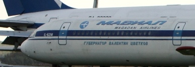

EugeneG
Кто такой Цветков не в курсе
387x133, 24.6Kb
К примеру, на 747 есть варианты с премиальным салоном сверху, за кабиной пилотов, а есть спереди под ней.
В этом - всередине, второй салон. А возле пилотов - первый, самый недорогой. Туда билеты надо было покупать много заранее, что и делал))

dementys
Ой. Ил-62М. Это вообще раритет из далекого советского прошлого. Все вопросы к Сергею Владимировичу, или в крайнем случае Генриху Васильевичу.

EugeneG
Борт Чехословацкого правительства, с 1993 года - Чешского правительства.. во время владения "Мавиалом" назван "Губернатор Валентин Цветков". Вообщем чехи его не сильно напрягали, поэтому и был списан уже при Путине, одним из последних
