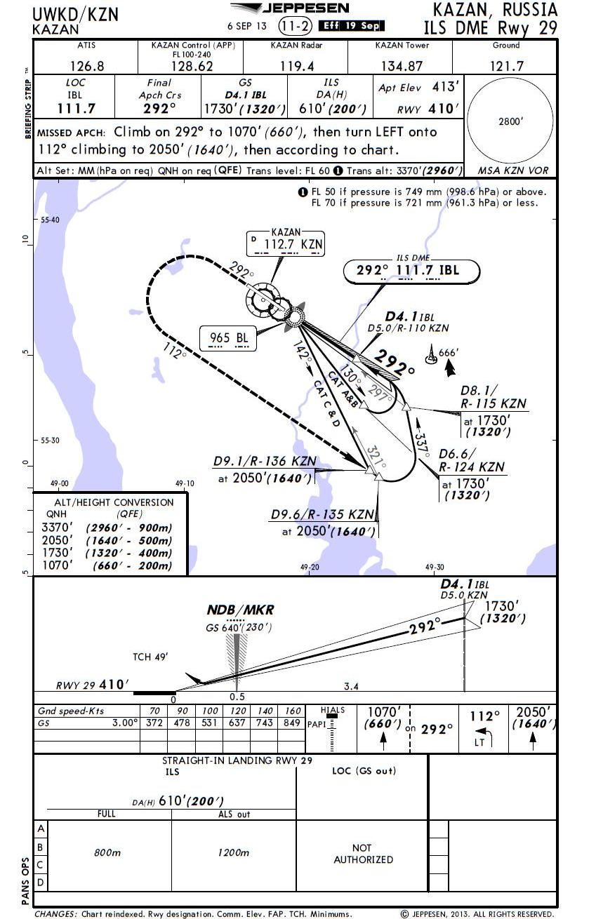

МАК
МИНИМАЛЬНОЕ ЗАРЕГИСТРИРОВАННОЕ ЗНАЧЕНИЕ ПРИБОРНОЙ СКОРОСТИ СОСТАВИЛО 117 УЗЛОВ, МАКСИМАЛЬНАЯ ВЫСОТА 700 МЕТРОВ НАД УРОВНЕМ ВПП (СОГЛАСНО СХЕМЕ ЗАХОДА ПРИ УХОДЕ НА ВТОРОЙ КРУГ ДОЛЖНА БЫТЬ ЗАНЯТА ВЫСОТА 500 МЕТРОВ).
В этом МАКе они - такие затейники.
По схеме, если посмотреть, - то к первому развороту должна быть занята высота 200 метров.

Vovan[He 0]
А где такое - СОГЛАСНО СХЕМЕ ЗАХОДА ПРИ УХОДЕ НА ВТОРОЙ КРУГ ДОЛЖНА БЫТЬ ЗАНЯТА ВЫСОТА 500 МЕТРОВ, на сайте МАК написано?

Vovan[He 0]
Насколько я понял, они должны были набрать 500 метров, для ухода на второй круг, а в итоге забрались на 700. Как бы всё правильно.

11 лет назад / 28 ноября 2013 21:39
Skit
Откуда вы так поняли?
Я же говорю, если посмотреть первоисточники, то нужно набирать 200 метров и поворачивать:

Vovan[He 0]
высота 200 метров.
Эта схема для нормального взлёта, при уходе на второй как минимум скорость уже набрана в начале впп и есть высота , поэтому нет смысла нырять ко второму на двести, сразу занимают высоту круга. На такие действия диспетчер и дал разрешение.

Vovan[He 0]
1421/7404 ответов
Чаще пишет в "Политика" (45%)
Vovan[He 0] Member
11 лет назад / 29 ноября 2013 08:29
x_z
Это - схема нормального захода на посадку.
Вы не умеете их читать - зачем лезете с объяснениями? И текстом написано, и пиктограммами нарисовано,
как уходить на второй круг - т.е. в случае чего-то ненормального.
Составители схемы имеют более правильное, чем вы, представление о том, как надо уходить на 2-й круг,
с какой высоты и скорости это может потребоваться.
Чёрным по белому написано: сначала повернуть на курс, обратный посадочному.
