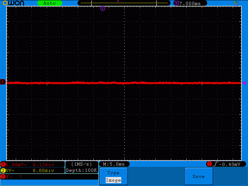

Эх, лень мне было в осциллограф карту памяти вставлять, но видимо это единственный способ...
Добавление от 21.07.2017 23:06:
слева направо: говнолампа светодиодная с диодным мостом, лампа накаливания в микроволновке, светодиодная лампа OSRAM, купленная по справке из собеса.
