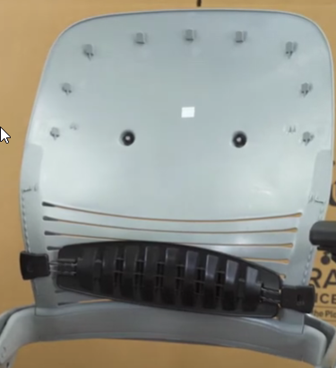

aikmeister
приходится полагаться на отзывы, а у Yucan они единичные
Наверное. Для информации. Проектировала немецкая известная дизайн-студия, у которой в клиентах такие: König, ITOKI, Sidiz, ITO Design, Nowy Styl Group... В 2023 году этот стульчик на Red Dot отметился:
"Офисное кресло YUCAN имеет сотовую структуру, которая, по структуре сравнима с ульем, призвана обеспечивать устойчивость. Благодаря опорному слою из синтетической смолы неравномерное давление на отдельные части спины рассеивается и улучшается циркуляция тепла. Интегрированный подголовник предотвращает отек трапециевидной мышцы во время сидения. Амортизирующая пружина в зоне сидения обеспечивает дополнительное облегчение при работе за столом. Жюри убедили продуманная эргономичная конструкция и сдержанный язык дизайна офисного кресла."

Хорошо, давайте на секунду предположим что кому-то удастся оценить "гибкую и адаптивную") Но что делать с болтающимися подлокотниками и подголовником, который хочется оторвать и выкинуть через минуту сидения, но он несъемный?
Секунда прошла. Что значит хорошо? Ничего хорошего, вы так и не разобрались с механизмом спинки Leap. Или намеренно уходите от этого вопроса. Сколько раз повторять, не интересны ваши рассуждения, в т.ч про другие объекты, прежде разберитесь, иначе нет доверия к ним.
А то потрогали ушатанный Fern и давай усиливать самомнение словами, типа: болтающимися оторвать выкинуть. Если уж невтерпеж, почитайте более 500 упоминаний других здесь: https://forum.ixbt.com/topic.cgi?id=15%3A76882&t…amp;to=2024-09-15
NAS5629
40/46 ответов
3 года на iXBT, с ноября 2021
NAS5629 Member
6 месяцев назад / 15 сентября 2024 22:01
mix89
Ну все вышесказанное только мое впечатление от этого кресла с учетом его цены, думаю это очевидно. А что я сделаю если оно такое, впечатление?
По поводу механизма лип. Насколько я понимаю по ощущениям, там плюс к обычному регулируемому механизму возврата спинки в исходное положение типа 2 специальные пластмассовые детали трутся друг об друга. И вот эти 2 детали к любом месте где остановил движение как бы прилипают друг к другу и частично удерживают спинку, спинка как бы автоматически фиксируется под любым углом. И для этого ничего крутить руками не надо, все происходит небольшим движением спины. Сила этого прилипания регулируется. Вроде совсем несложный механизм, но это просто гениально. Я на другое больше не хочу)
PS: Еще они не беззвучно трутся. Типа скрипа небольшого пластмассы когда угол меняешь. Но по сравнению с удобством которое это дает мелочи для меня
Для качания конечно совсем не подойдет, увы. Плюс ферна, в нем качаться можно. Вот мое сравнение
Добавление от 15.09.2024 22:01:
Илья Дмитриев
Планирую выбирать из Aeron \ Embody \ Gesture \ Fern
Ферн если брать только б/у не китайский с подушкой под поясницу (либо колхозить самому) и без подголовника, ибо он не съемный, на подлокотниках там сильно сэкономили. У Embody мне не понравилось ни сиденье ни работа спинки, но форма спинки удобная. Аэрон сетка. Зоди вообще жесткая рама в лопатки упирается. А вот у steelcase на мой взгляд получилось лучше всех, недостатков почти нет, подлокотники отличные
Исправлено: NAS5629, 15.09.2024 22:16
