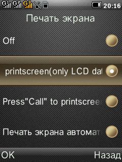

Всем привет!
Ковыряю инженерное меню, там много интересного.
Вход в инженерное меню: #*8378#1#вызов
Вот скриншоты инж. меню:

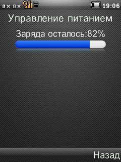

12 лет назад / 14 июня 2013 19:00
Специально проверил: на значке заряд примерно 80%, в энергопотреблении написано 82% - всё чётко. (прошивка V27B)

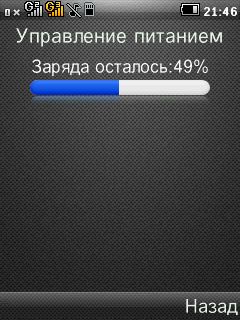

12 лет назад / 04 июля 2013 22:11
Действительно, есть косяк.
Отображение заряда на значке и в энергопотреблении корректно до 51%, ниже уже существенная разница.
