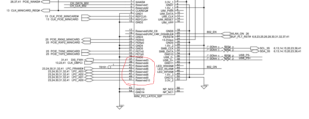

как я и сказал - эксперименты и изучение схемы ноутбука, её найти легче было чем способ решения моей проблемы)
Это типовое решение.
Какие Ваши предположения?
оно то типовое, только я не находил информацию использовании белых списков на амибиос. плюс как я и сказал выше я перепрошил биос от другой модели в которой как утверждалось сторонние адаптеры работают. мое личное предположение что белый список не в биосе а в условном ec контроллере, прошивка которого отличается более значительно чем системный биос и обновлялась как то отдельно.

Pin 51 has changed to be W_DISABLE2#
Что и следовало ожидать. Давно известная проблема. Здесь в теме уже обсуждалась
не мой случай, потому как сам контакт W_DISABLE2 отключает только блютуз, а не блокирут запуск всего ноутбука это раз и два, линии usb вообще не разведены похоже в слоте minipci-e данного ноута. ну и плюс я сейчас проверил только одного 51 пина не хватает на запуск.
для будущих поколений прилагаю схемку для этой модели
997x385, 115.8Kb
Как понимаю - метод научного тыка))
Потому как на схеме обведены красным линии указанные как зарезервированные.

gNTB
ну так я целенаправленно искал отличия родного модуля от любого другого) и да в общем случае на запрос minipci-e pinout wifi эти выводы обычно не особо используются, а в моем случае получилось иначе)
ну и метод научного тыка самый верный когда не остается вариантов)

gNTB
тем не менее - они подключены на lpc bus
Так я давно говорю что в асусе извращенцы
не вижу объективных причин для возражений

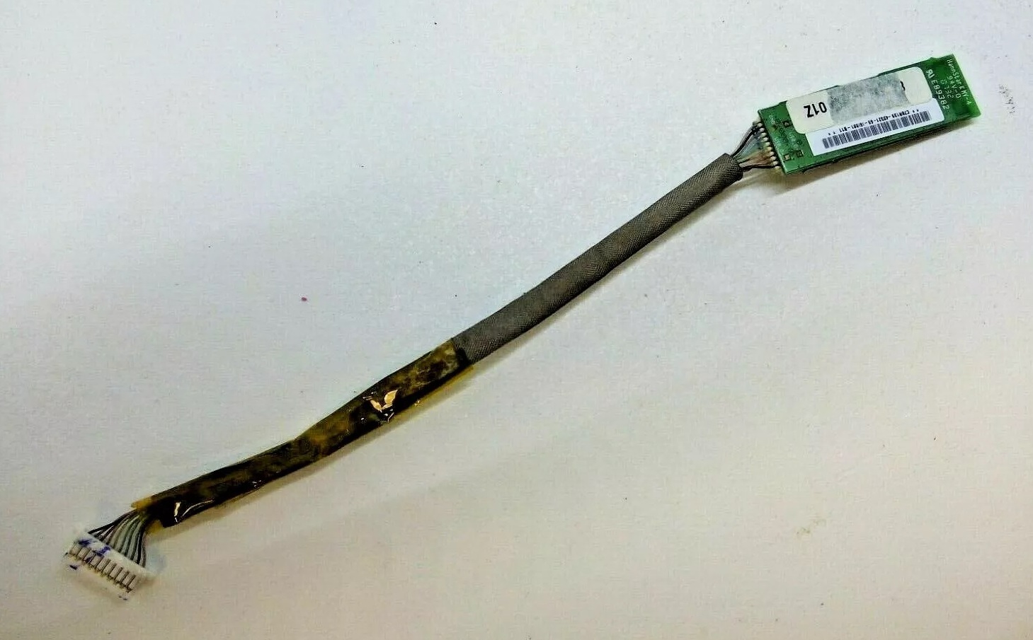

ЗЫ - может быть с модулем впринципе проблема? т.к. "синий зуб" не работает от слова совсем, даже не определяется ОСью (Intel Pro 3945ABG)
А сам ВТ модуль есть ли на борту ? Он там отдельный по УСБ.
И Intel Pro 3945ABG без синего зуба, поменяйте на что-нибудь другое.

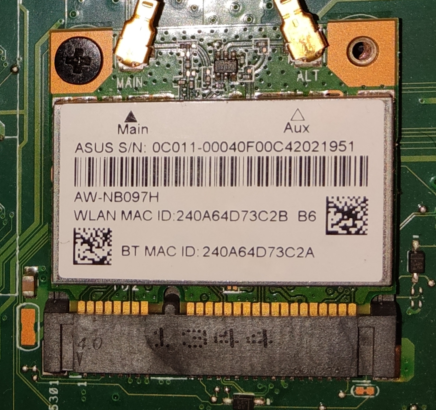

Здравствуйте! Посоветуйте, пожалуйста! Имеется Asus X551C. На какой модуль wifi можно заменить штатный, что бы получить 2.4/5 ГГц (сохранив при этом действующий bluetooth)?
теоретически - на любой миниПСИЕ, котрый вифи+бт. Хорошо бы узнать что там сейчас стоит (маловероятно, но бт может быть отдельным модулем)
Вообще прочтите пару-пятёрку последних страниц.

У меня задача освободить порты USB (их всего два). Сейчас один занят адаптером wifi (5 GHz), другой - свисток мышки. Мышку пытался подключить bluetooth, но она не работает. Определяется системой как "BT 5.1 mouse LE", вероятно древний модуль BT не умеет low energy.
Вот и хочется подобрать модуль, способный работать с BT 5.1 mouse LE и wifi 5. И что бы драйвера на win 7 существовали.
Разобрал ноут. Фото модуля прилагаю.

Ну и шут с ней, с мышкой. Пусть и дальше работает через свисток. Но если подберу модуль с 5ГГц и дровами под вин 7, то хотя бы один порт usb всегда будет свободен.
Если ставить intel ac 8265, то на моей материнской плате модуль будет "лицом" вниз. Штекеры антенн тогда будут снизу. Влезут ли?
А на вин 10 не решаюсь уходить, думаю этот старичок совсем шевелиться не будет... Он и на семерке очень задумчивый. Да и будут ли на него все драйвера?
это в исполнении м2, а вам нужен miniPCI-E

roviogen
этот вопрос можно было бы решить установкой стороннего стека блютуз для семерки, например тошибовского как наименее проблемного.
если надумаете ставить intel 8265 - то их фирменные дрова вполне хороши и дадут работать практически с любыми устройствами
