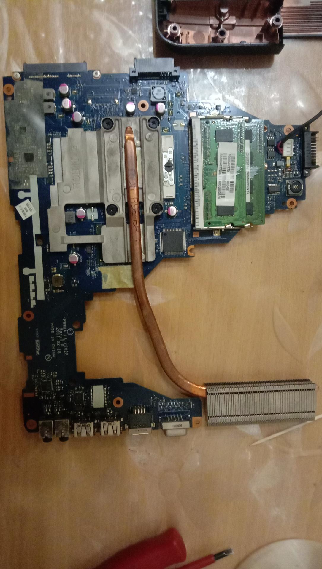

Здравствуйте.Есть у меня старенький ноутбук Toshiba Sattellite C660-270 (Pentium B950,3Gb RAM,HDD 320Gb,на материнке надпись WWHA LA-7202P Rev:1.0,чипсет HM 65) можно установить в него i7 2640m(или какой нибудь более производительный,4 ядерный ) и 16Gb оперативной памяти,или лучше остановиться на 8Gb оперативки?Установка SSD само собой.
r.ridah
r.ridah unregistered
2 года назад / 21 января 2023 21:00
fluke27
Смотрите по своим задачам, если требуется >8Gb, то 16Gb мастхев.
Можно попробовать это сделать без гарантий на успех.
1. Для начала должен быть блок питания минимум 90W.
2. По охлаждению должен быть хоть какой-то запас.
3. Мат плата должна справляться по питанию.
Я в таких случаях всегда рекомендую просто пробовать. Заказываете тот же 2760QM с али, далее устанавливаете и если работает без проблем - ок, это успех. Возникли проблемы? Продаете на авито за что купили, ничего не теряете кроме времени. С Core i7-2620M шансов на успех побольше, 2640M покупать не стоит, т.к. слишком дорого для двух ядер.
fluke27
2 года на iXBT, с января 2023
fluke27 Junior Member
2 года назад / 23 января 2023 14:18
[img][/img]фаз питания 3,если не ошибся?

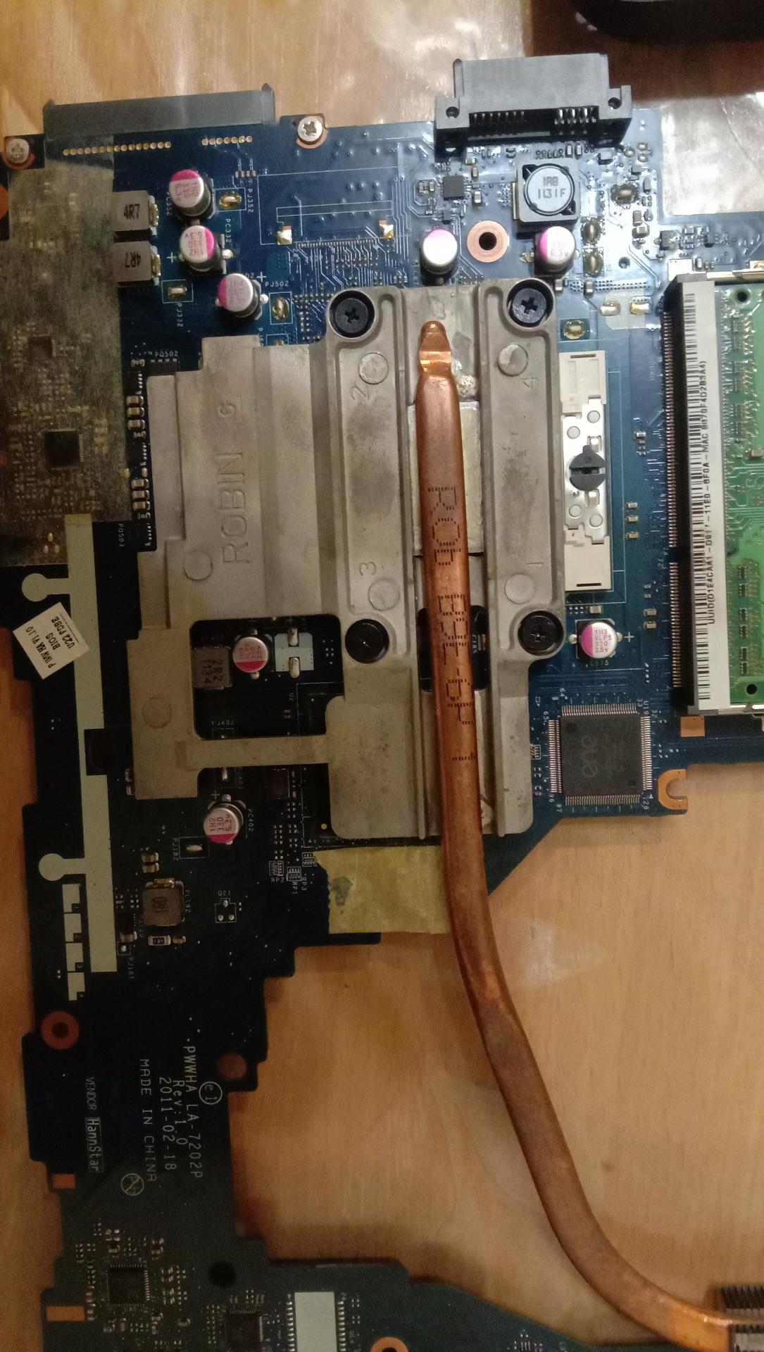

fluke27
2 года назад / 23 января 2023 14:22
[img][/img] СО однотрубочная. Это слабая?
