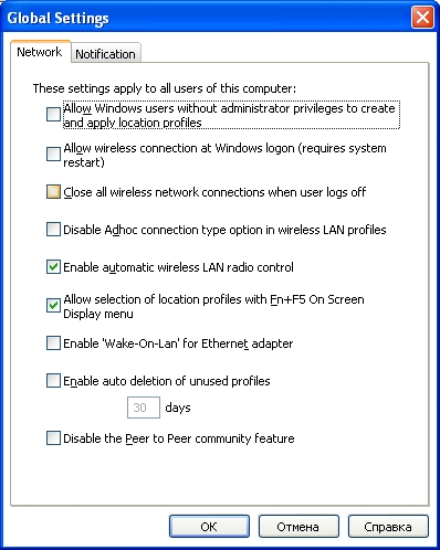

Пользуюсь Access Connections, версия, кажется 5.00. Цепляюсь к роутеру по wi-fi. Всё работает прекрасно за исключением одного. Если связь прервалась (перезагрузили роутер, к примеру), Access Connections её не восстанавливает, надо ручками открыть и щёлкнуть по профилю. Тогда соединяется. Вроде все настройки облазил, нигде не нашёл галки, чтобы автоконнект работал. Может я недоглядел?

Странно. У меня в Access Connections 4.хх (не помню точно) настроено 5 разных соединений, и на любом (хоть проводном, хоть безпроводном) после обрыва соединения (вытащил кабель, перегрузил WiFi роутер и т.д.) при появлении соединения все нормально цепляется и Access Connections показывается, что связь снова есть.
Было такое - проверьте в Access Connections чекбокс "разрешить отключение беспроводных сетей...", см. рис.

AL2005:
Что-то не вижу у себя подобного чекбокса... Приаттачил скриншот со своими настройками.

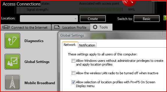

Экселенц
у Вас стоит галка "enable automatic wireless control" - она чудесным образом позволяет виндовсу отключать сетевушку при отсутствии активности (ощущения незабываемые - была сеть, нет сети и лампочка не моргает)
думаю, именно это и имелось в виду

Экселенц Member
16 лет назад / 18 апреля 2009 00:29
Да, вы правы! Я почитал справку и провел эксперименты, получилось следующее. При установленной этой галке сетевуха вырубается, если в течении 3-х минут не удалось восстановить соединение при потере связи. Т.е. если выключат свет на 5 минут и роутер выключится, то потом, когда свет снова включат, соединение уже не восстановится. А вот без этой галки - восстановится хоть через час. Если же потеря связи произошла менее чем на 3 минуты, то соединение восстановится при любом состоянии этой галки.
Короче, отключаю эту галку. Всем спасибо за помощь.
