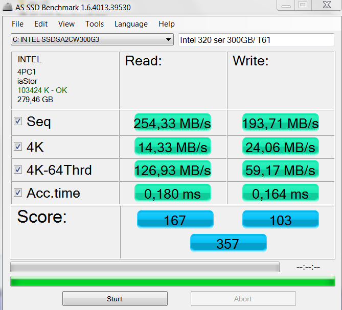

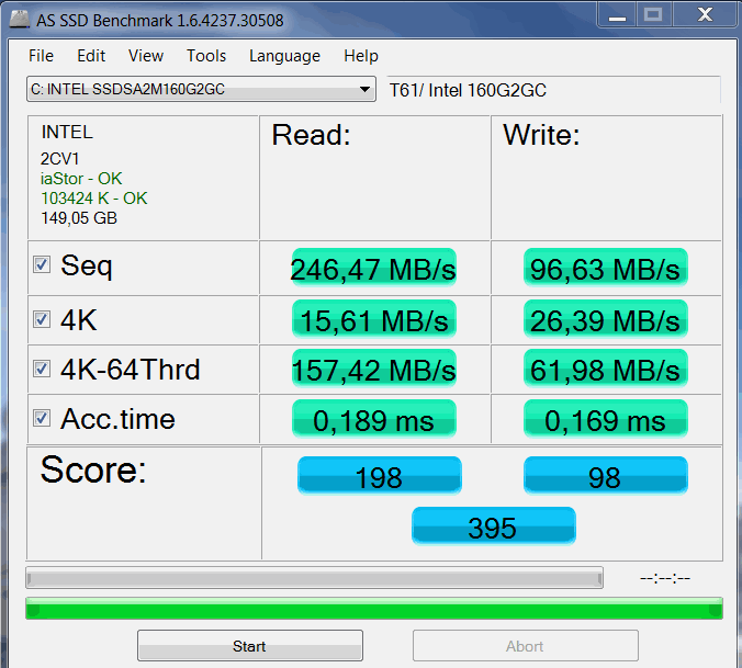

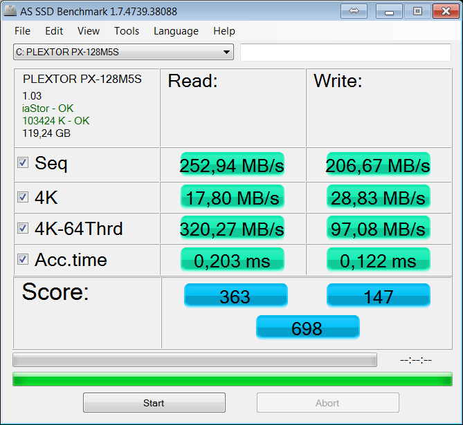

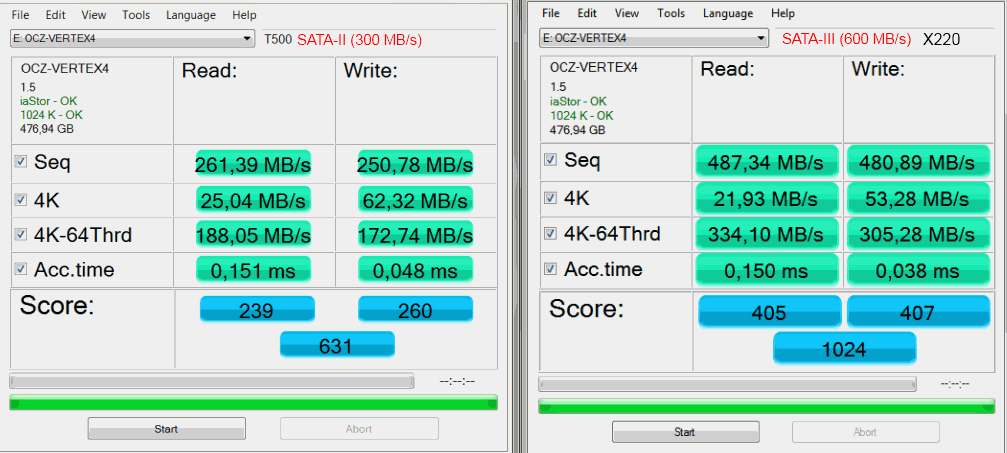

прилагаю несколько картинок для SATA-II и сравнения "SATA-II vs SATA-III".

AL2005
А чего в seq сата-2 не уперся в 3ГБит/с?
По 4k-64 сата-2 только 2 ГБит/с выдал. А по 4k и acc.time - почему такой разброс?

AL2005 Member
12 лет назад / 28 февраля 2013 21:08
mealse
Именно, что уперся - для SATA-300 пределом является ~270 MB/s.
Где конкретно разброс? Может, потому что не под "чистым ДОСом" тестится?
mealse

12 лет назад / 28 февраля 2013 21:33
AL2005
на сата-2 vs сата-3 скорость в тестах 4k и acc.time различается до 20%. вроде как должна быть одинакова... ну или сата-3 быстрее.

12 лет назад / 01 марта 2013 20:56
mealse
Ну, теоретически, наверное, должна.
Разные чипсеты и, главное, разные драйвера привносят свой вклад.
Так же можно позапускать тест несколько раз, попробовать провести предварительную дефрагментацию и оптимицацию, etc... имхо, непринципиально.

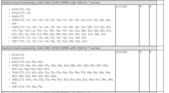

12 лет назад / 04 марта 2013 22:49
Привет всем друзья. Давненько я тут не бывал.. Занимаюсь популяризацией и реализацией X61t, поэтому постоянно использую их, но сейчас до того как придут посылки с X61t использую старичка Т61). Сейчас буду читать последние сообщения в этой ветке. У меня есть просьба к знающим. В сентябре прошлого года я купил mobo с х3100 взамен мертвой нвидиа (14 wide). Проблема в том, что я никак не могу найти инфу какую мать я брал с поддержкой Penryn или без поддержки. Там 2 вида mobo c х3100. В истории ebay ничего не осталось. Как я могу определить это? Может Cpu z, но я без понятие что нужно посмотреть.. Заранее спасибо за помощь.

12 лет назад / 04 марта 2013 23:02
Cannabis
И очень просто. Если FRU матери 42W7648, то с температурой пенрина она будет ошибаться градусов на 10 (надо просто будет дать поправку на это в TPFanControl).
Если же попалась мать с FRU 42W7872, то температура определяться будет правильно.
Но биос от Middleton лучше бы прошить по-любому - иначе не будет SATA-II и будут жесткие ограничения на карточки mpci-e, с которыми мать будет согласна работать.

Cannabis Member
12 лет назад / 04 марта 2013 23:25
Megavvolt
В том то и дело, что я FRU не знаю.. Сейчас на этой матери стоит t7500, который работал на старой нвидиа матери.. Биос я прошил, для того, что бы SATA 2 активировался. Не знаю правда тот ли этот биос, который вы указали. Я привел картинку, там есть версия биоса и ревизия матери. Вроде как по ревизии можно определить какая planar у меня, но я не знаю как, в гугле искал, но не нашел.

12 лет назад / 05 марта 2013 00:07
Не вижу надписей.. Один из участников конференции мне сразу определял по ревизии матери в CPU z. Я не смог поиском найти это сообщение(.

Прошу извинить - пропустил слово wide. С широкими не сталкивался.
Я бы еще попробовал по палмрестом глянуть (но надо будет планки памяти вынуть) - если никто ничего более разумного не посоветует, конечно.

12 лет назад / 05 марта 2013 00:27
Мне кажется я нашел ответ на свой вопрос). Я наткнулся на сообщения daMIR и там были прикреплены картинки. При просмотре я вспомнил что System Update отправляла похожие номера на сервер. Вот кусок из лога System Update:
QOS (Quest OS): Windows XP
QOSLang (Quest language): EN
MTM: 7658CTO
7658 это и есть Penryn motherboard судя по картинке.
Спасибо Вам за попытку помощи.

12 лет назад / 05 марта 2013 08:28
Cannabis
FRU совсем другие, чем у меня, это и понятно - машинка широкая - у меня квадрат.
Но опыт учит, что не все из этого списка MTM в талмуде обязательно поддерживают пенрин.
Увы, не все...
Так что надо уточнять FRU конкретной матери.
