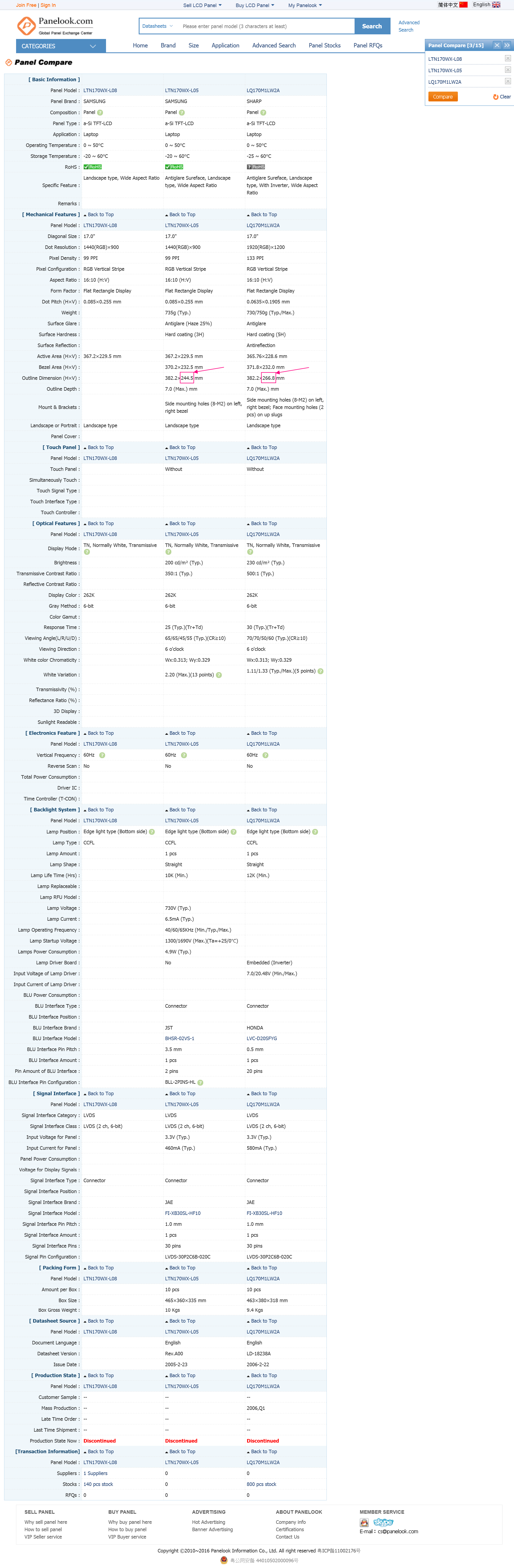

как я понял кроме LP156WHA-SLL1 других IPS матриц нету? Сравнивал в http://www.panelook.com/index.php

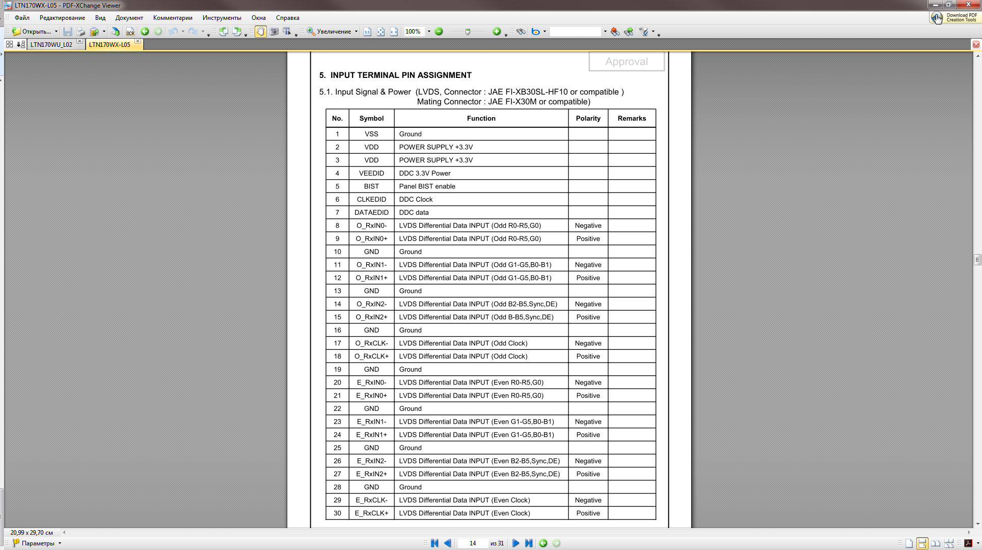

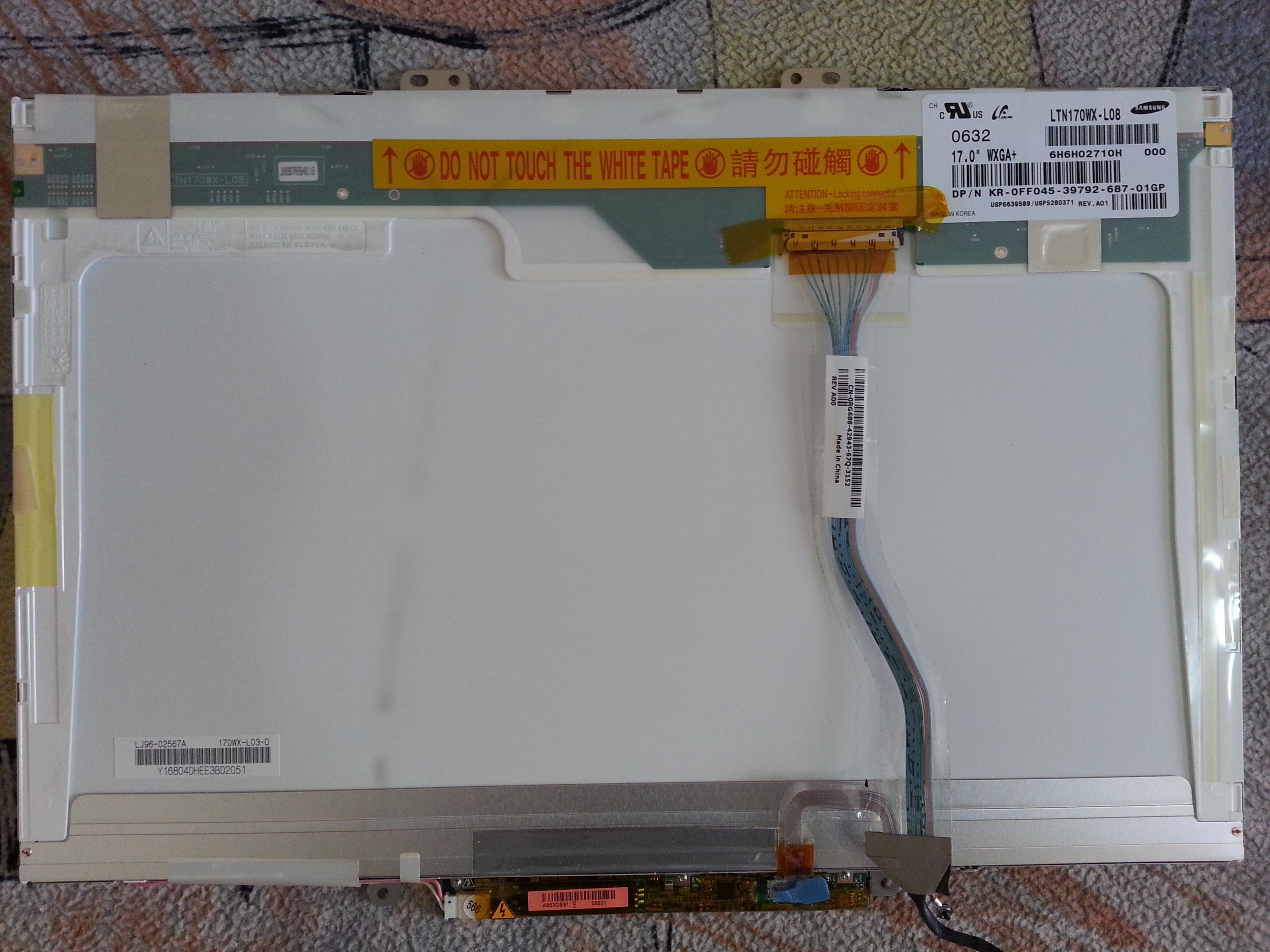

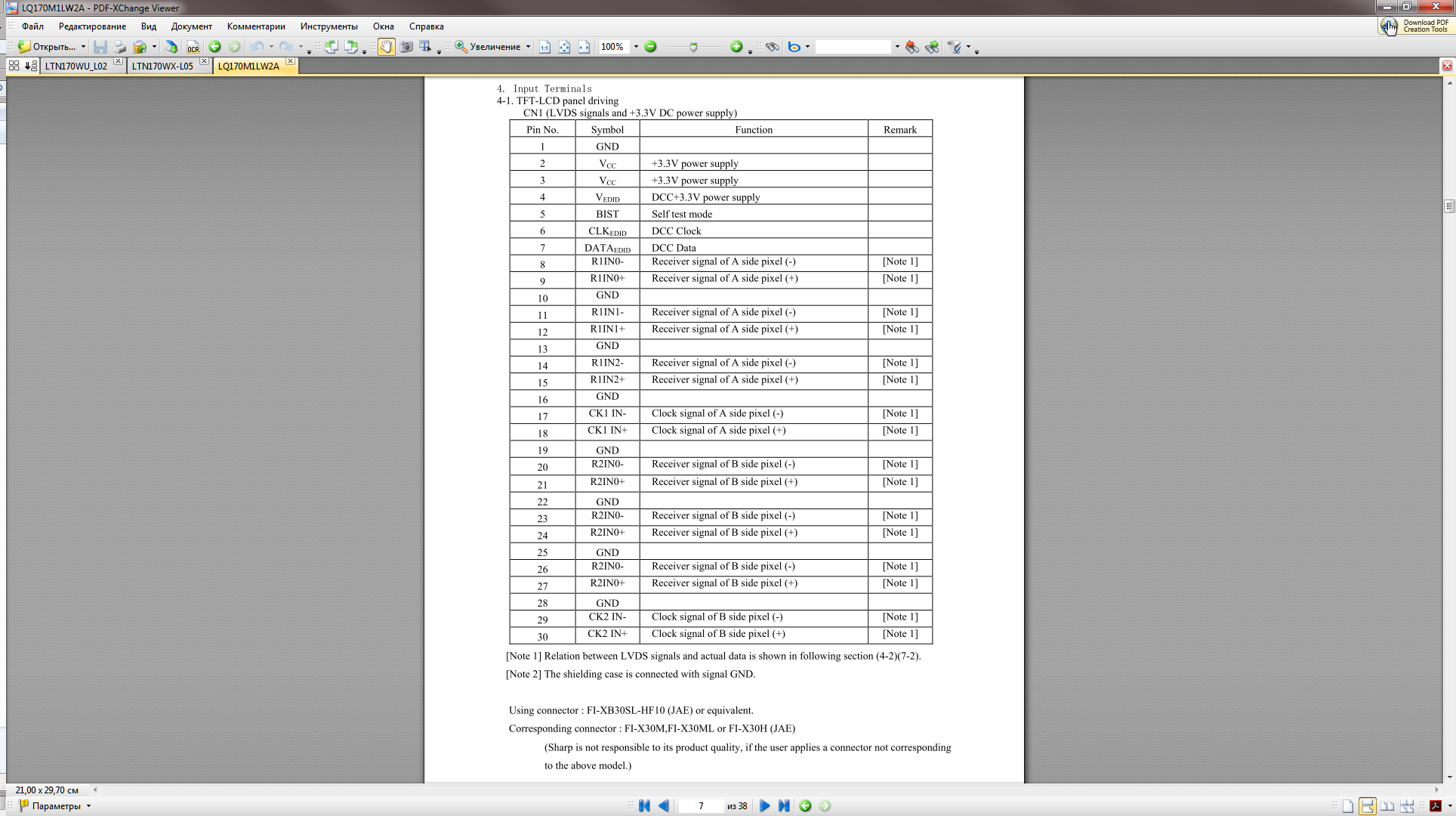

Прошу вашего совета. Задавал вопрос продавцам матриц в России, на eBay-е, звонил в сервисный центр Dell в нашем городке - ноль объема полезной информации. Обладаю ноутом Dell Inspiron 9400 модель PP05XB: системная плата: Dell Inspiron 9400/E1705, CPU: Mobile Dual Core Intel Core 2 Duo T5600, 1833 MHz (11 x 167), чипсет системной платы: Mobile Intel Calistoga-PM i945PM, тип BIOS Phoenix (08/26/09), видеоадаптер maximum resolution 1920x1200 ATI Mobility Radeon X1400 (128 Мб), ATI Mobility Radeon X1400 (128 Мб), 3D-акселератор ATI Mobility Radeon X1400 (M54). Матрица: WXGA+ Samsung LTN170WX – L08 model: 0FF045, maximum resolution: 1440x900, 16:10 aspect ratio, matte, 30 pin, LVDS (2ch, 6 bit). Все доступные технические характеристики экрана содержатся в приложенных png-файлах. Даташита на эту матрицу не довелось найти (рыл упорно). Но LTN170WX-L08 совместима с LTN170WX-L05, даташит на которую есть. Хочу (очень) заменить LTN170WX-L08 1440x900 на матрицу матовую 1920x1200 16:10. Есть ли такие IPS? Подойдет ли этот вариант: http://www.ebay.com/itm/181975033610?euid=05e9fa0e2b…amp;sojTags=bu=bu ? Даташит на нее тоже есть; вижу разницу в обозначениях распиновки с LTN170WX-L05, но знаний не имею, чтобы определить их существенность. Прошу помощи сведущих.
P.S. Motherboard: HAQOO LA-2881P Rev: 3.0(A02) 2006-03-15 made in Taiwan
Исправлено: Inedible, 05.10.2016 11:10

Еще две картинки с распиновкой матриц.
