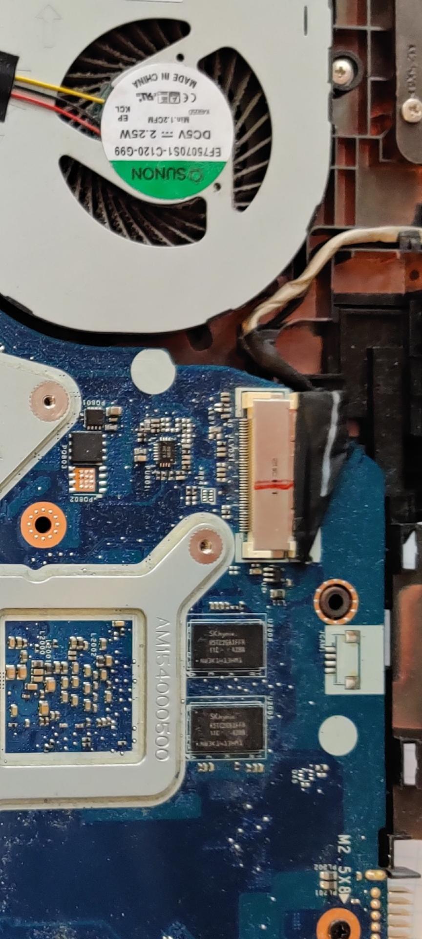

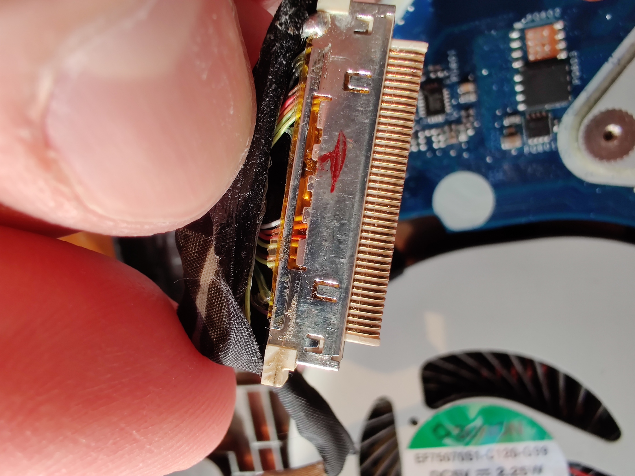

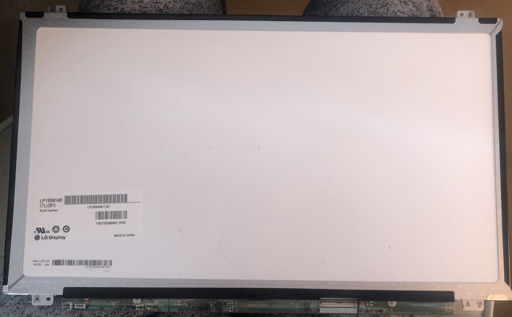

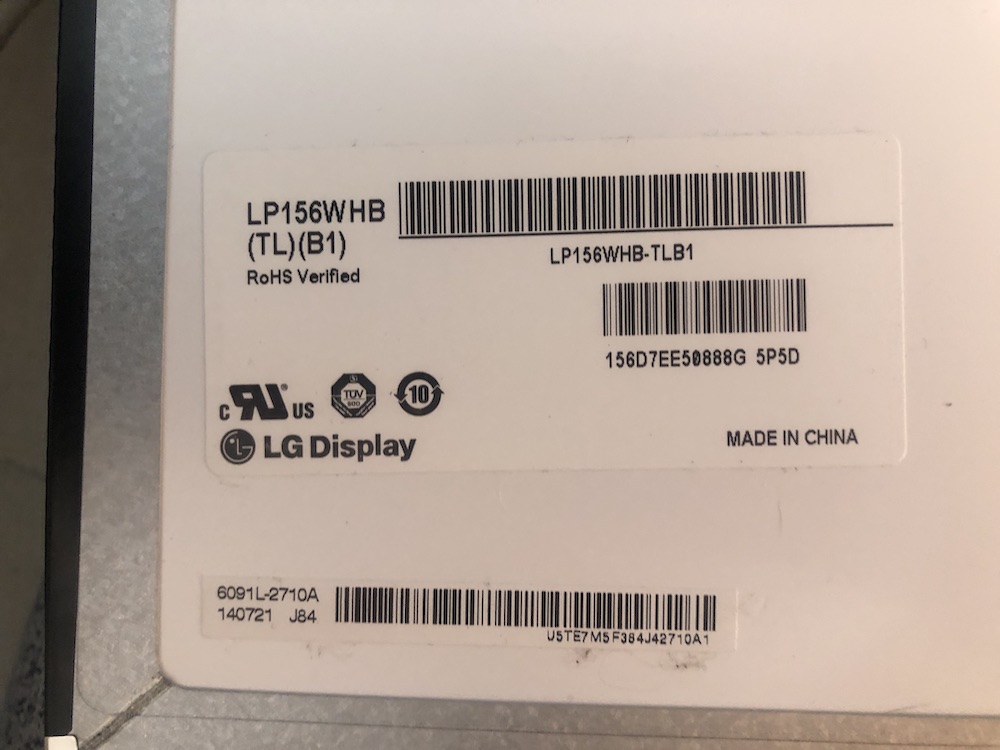

Здравствуйте, есть зверёк Asus x555ln. У него стоит матрица LP156WHB (TL) (B1), ну вроде как. Если загуглить название матрицы, то выясняется, что она 30pin, но если посчитать пины, то выйдет 40, так что в правильности маркировки я не уверен. Очень хочется выставить в это чудо fullHD ips, но я хз какой. Уважаемые, спасайте, что сюда встанет? Так же вопрос к шлейфу, он fullHD потянет?
Блин, около трёх лет ридонли, первый пост. Принимайте пополнение

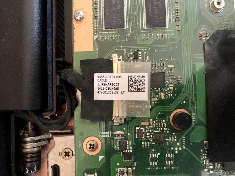

Rusl13
563/1618 ответов, #15 в рейтинге
Чаще пишет в "Ноутбуки" (42%)
Россия, Уфа
Rusl13 Member
5 лет назад / 25 февраля 2020 13:04
Подскажите хорошую матрицу размерами 11.6" (29.46cm)
Толщиной в пределах 3,6мм
IPS или *VA с хорошими углами обзора
Без ШИМ
1920x1080
Матовую.
Хочу заменить на нетбуке DEXP Athena T108 (Clevo w510lu)
У родной углы обзора вообще никакие.
Есть сенсорные может такие?
Производитель как совместимые вот эти указывает. На фото.
Как я понял из мануала судя по рекомендованным там матрицам у меня 30pin.
Но там только 1366x768 есть в списке. А хочется поболее.
Прилагаю фото кабелей от матрицы и коннекторов на МП.
Подобрал N116HSE-EA1 матрица для ноутбука 11.6", 1920x1080 WUXGA FHD, cветодиодная (LED) , новая
Вот думаю подойдёт ли она?
Есть ли у неё ШИМ?
guriev
5/6 ответов
5 лет на iXBT, с февраля 2020
Россия, Лесной
guriev Junior Member
5 лет назад / 25 февраля 2020 15:06
+ms+
guriev
Исходя из той инфы, которую я перерыл, из-за линий eDP работать не будет.
Это при условии, что в ноуте шлейф eDP (1 Lane), а откуда вы знаете какой там стоит?
На асерах обычно 2 lanes, ну точнее я еще не видел с 1 lane
Ну я тут хз, просто человек, сказал а я сделал вывод)
Ты лучше меня просвети про мой x555ln. Каким образом можно понять кол-во линий lvds?
+ms+
5374/14839 ответов
21 год на iXBT, с июля 2003
Чаще пишет в "Ноутбуки" (37%)
+ms+ Member
5 лет назад / 25 февраля 2020 15:22
guriev
Я думаю что никаким, асус пожадничал с этой серией.
Там даже edp 1lane, одна из немного таких серий ноутов.

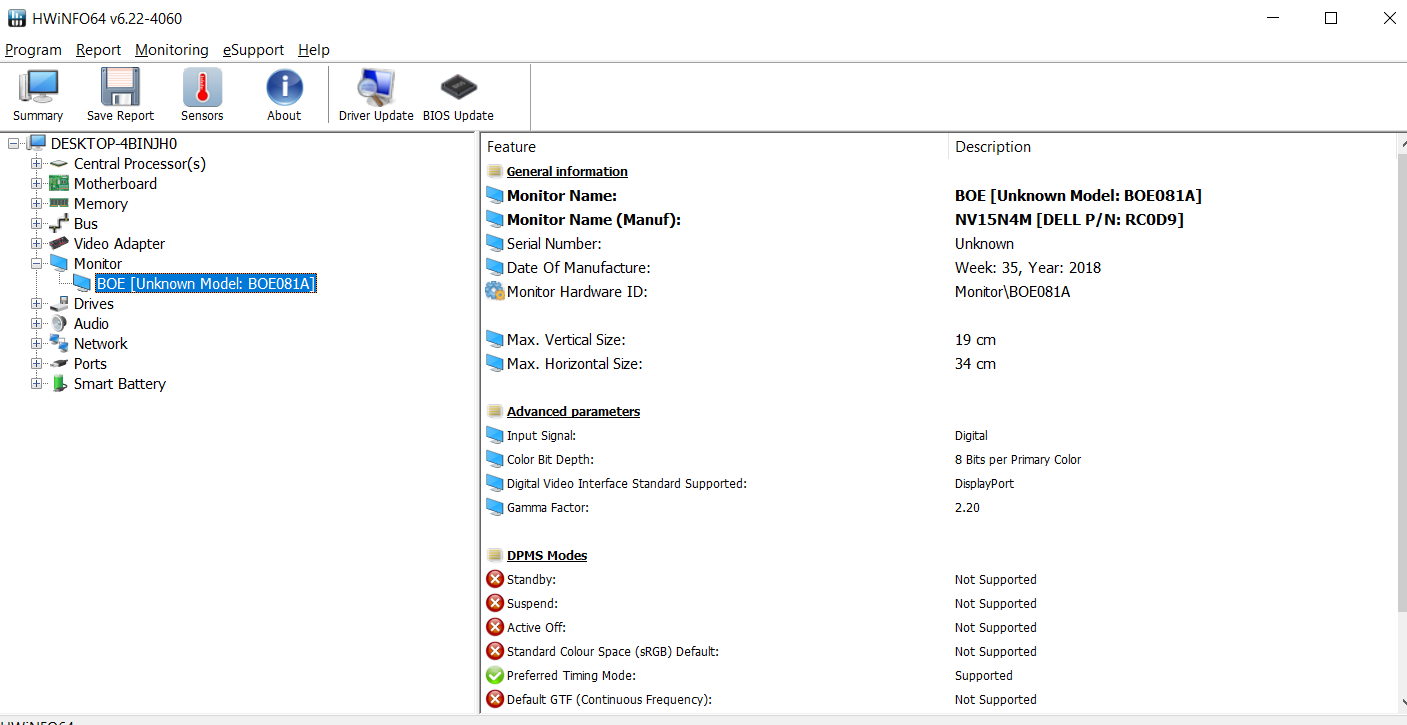

5 лет назад / 13 марта 2020 18:37
Приветствую!
Есть матрица BOE NV15N4M (BOE081A), установлена в свежий Dell, который ее характеризует как min 300nit, FHD, 100 % sRGB, углы 80 градусов. Про ШИМ только умолчал Dell ставят они ее в Precision-ы младшие.
Ни как ее не могу найти с нормальной маркировкой BOE, пока еще есть время на возврат ноута, если там ужас ужас.
Никто не в курсе? Или может есть ссылки на расшифровку маркировок BOE?
Прошу не понять меня неправильно Зрительно пока меня эта матрица устраивает, цветопередача хорошая, яркость - более чем, т.е. пока гложет только мифический ШИМ.. хочу понять, насколько низкая частота.

Вадим Бысик
Это глубина цвета, 8-ми битная матрица показывает 16,7 млн цветов. 10-ти битная матрица — 1.07 млрд цветов.
Думаю, 10 бит в ноутбуках может быть только в более дорогих 4K или LED матрицах. Зато в precision ставят профессиональные карты nvidia quadro, которые позволяют через display port передавать 10-битный цвет на внешний монитор. Geforce так не могут.
