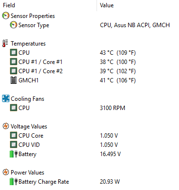

В общем, заменил проц на t9300, оперативы теперь 4gb (2x2gb 800Mhz)
Это в дополнение к уже установленному ssd ocz vertex 4 на 120gb и ос windows 10 ltsb (64bit).
При первом запуске после апгрейда температура была высокой, кулер шумел.
Обнаружил в процессах некий windows module installer (примерно так как-то... update: Windows Modules Installer Worker), убил его и вроде пришло все в норму (тьфу-тьфу).
Увидел даже, как обороты кулера до 100 рпм упали (не надолго, правда).
Сейчас пишу с сабжа, в среднем 3100 сейчас обороты (до апгрейда 3400 - 4000).
Приложил даже картинку с показаниями датчиков.
