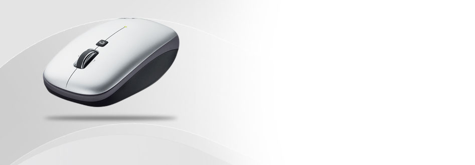

spamkax:
А мы купили беленькую Логитеч на блютузе ...так как ЮЗБ разьемы и так нужны)))
Такую: http://www.logitech.com/repository/1075/jpg/8694.1.0.jpg (947x330, 13,5Kb)
И что значит, ЮСБ разъемы и так нужны? Передатчик то от мышки в ЮСБ же вставляется?

в ходе очередных испытаний было выявленно, хотя было и так понятно, процессоры платформы Centrino2 на малыше не заводятся, возможна причина FSB 1066 возможно не поддерживается биосом P8400 в итоге не завелся
как следствие и нижеперечисленные работать вряд ли будут
345x261, 38,0Kb
