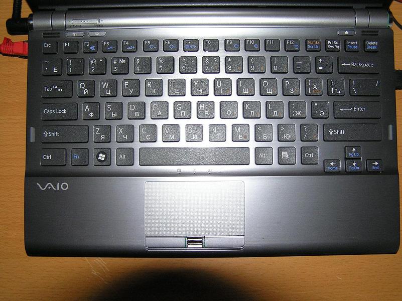

15 лет назад / 29 марта 2010 12:35
Наклейки на клавиатуру.
Поделитесь опытом, у кого "иностранцы".
Проблема с цифровой клавиатурой. У меня на американке цифры в нижнем правом углу, по этому они просвечивают через прозрачную основу. Особенно это заметно на "Enter/X" и "+/."
Кто как решил данную проблему?
Бывают ли наклейки с расположением русских букв слева-снизу или справа-сверху? (хотя ",/." это, очевидно, не спасет)

15 лет назад / 27 апреля 2010 15:12
yui
просто сделайте лазерную гравировку, я так сделал у меня z-590 американский
вот фото моего ноута уже с русскими буквами
http://forum.ixbt.com/post.cgi?id=attach:17:32846:254:1

myself
сам ищу блин... у нас в Харькове хрен найдешь, да и в Киеве туговато... хотя я думаю с ними везде нынче туговато, их же сняли с производства
FLY-[NC]
круто! где гравировались? это обычный лазер? дайте координаты плис!
