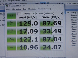

По материалам статьи на Хабре http://habrahabr.ru/sandbox/86209/ (автору огромный респект!) установил в пылившийся Acer Aspire One на пустующее место под GSM модем модуль mSata на 60 гигабайт.
Затем установил ОС Windows 10 (!) , полностью разделяю вердикт автора:
"Всё оказалось гораздо прозаичнее и получить боевой топор рабочий инструмент можно было еще год назад. Не нужно бояться своих желаний. «Аспирон» стал просто резкий, сейчас на нем только система, но отзывчивость его поражает."
Фото отчет прилагается:
01. Посадочное место mSata в Acer Aspire One
02. Посадочное место mSata в Acer Aspire One крупно
03. Посадочное место mSata в Acer Aspire One с отрезанными дорожками крупно
04. Разъём mSata посажен на плату Acer Aspire One (1-51)
05. Разъём mSata посажен на плату Acer Aspire One (1-51) крупно
06. Разъём mSata посажен на плату Acer Aspire One (2-52) крупно
07. Шина данных от разъёма Sata Acer Aspire One (2,3,5,6)
08. Шина данных к к разъёму mSata Acer Aspire One (23,25,31,33) крупно

9 лет назад / 19 декабря 2015 01:44
Биос
320x66, 19.3Kb
Диспетчер устройств
320x180, 39.8Kb
Тест
320x240, 48.8Kb

А зачем контакты подрезать?
