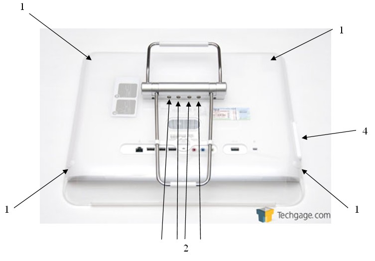

Инструкция по разборке ET1602:
К сожалению, сам комп я уже продал, поэтому буду рассказывать по памяти.
1. Сзади по углам корпуса есть 4 белые резиновые заглушки, скошенные под форму корпуса. Их надо вытащить и выгрутить 4 шурупа.
2. Ножка, которая сзади и которая помогает регулировать угол наклона, держится, если я правильно помню 3-мя или 4-мя болтами - их надо открутить и ножка легко снимется. Останется торчать некая металлическая плоскость, выходящая из прорези в корпусе. Внимание: не надо откручивать болты с торцевой части цилиндрической детали, которая соединяет вместе ножки - вся конструкция снимается целиком.
3. Можно снимать крышку.
4. Пластмассовая деталь с прорезями под карточки и под USB, которая ноходится сбоку корпуса, крепится на защелках и легво вытаскивается руками.
5. Собирать компьютер обратно легко, рекомендую только деталь из п.4. ставить в самую последнюю очередь, иначе она сильно мешает корректной установке задней крышки компа обратно.
P.S. Нашел картинку в Сети, примерно нарисовал стадии разборки.
