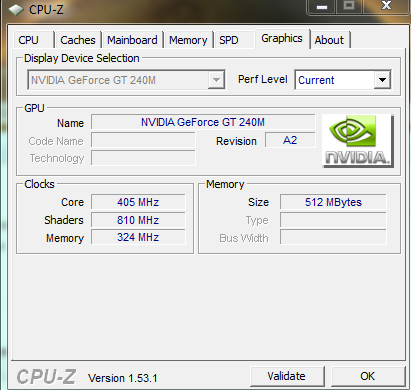

15 лет назад / 03 апреля 2010 23:27
Переставлял тут ОС и нечаянно поставил дрова с сайта Леново от 240 видеокарты. Вообще у меня G130M, а теперь она определяется, как GT 240M LE, хотя конвееров осталось, как у 130-й. У кого 240-я - она также обзывается ?
luman
54/64 ответов
17 лет на iXBT, с января 2008
luman Member
15 лет назад / 04 апреля 2010 00:32
У кого 240-я - она также обзывается ? GT 240

У меня вот так:
320x307, 19,8Kb
