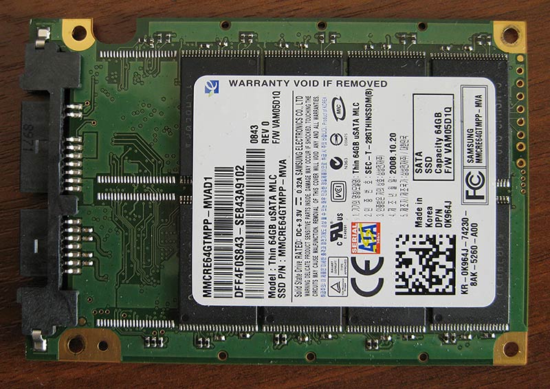

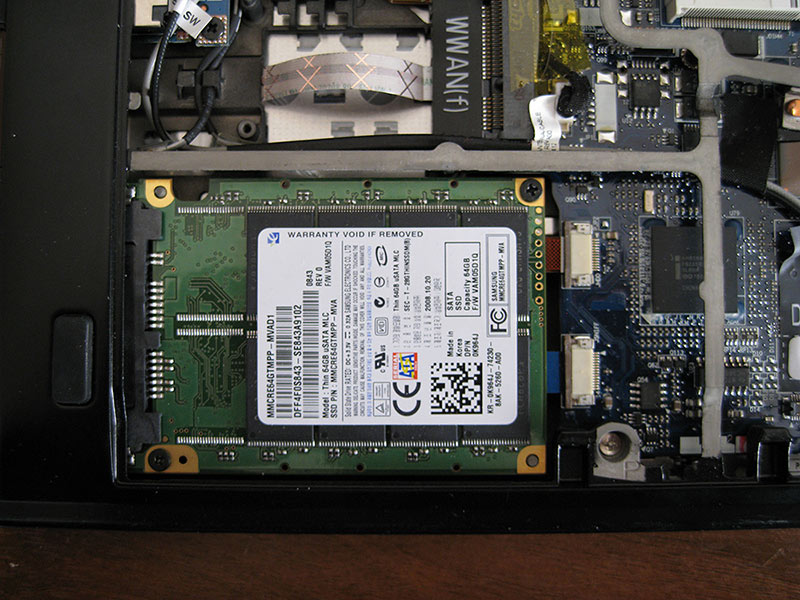

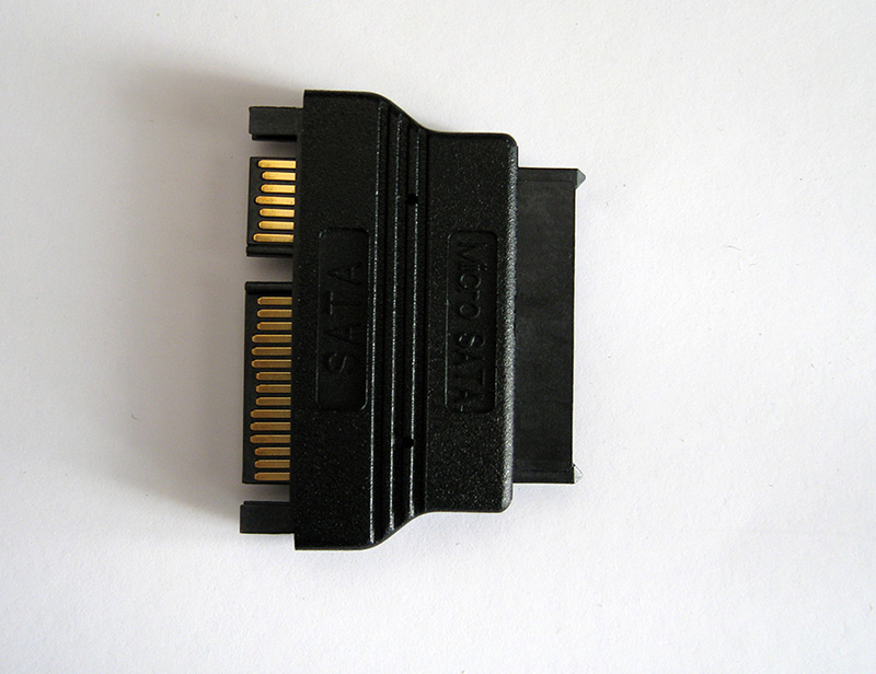

Ниже фотки касательно диска
уточню размер диска 54*77 от края до края платы
разъем mini SATA
там же фотка переходника и кабеля для подключения диска к другому компу

1. я так понял что 2,5" носитель никоим боком не влезет.
а 1,8 только безкорпусной идет?
Я смотрю сейчас все с корпусом идут - такой влезет?
2. Памяти сколько-то на мамке размазано?
3. какие то еще допы пробовал?
4. как вообще аппарат понравился?

Если не сложно сходить по ссылке проверить то прошу проверить меня:
Samsung SSD 64
или вот:
еще ССД
По идее только кожуру с него снять металлическую...

  13 лет назад / 06 января 2012 02:15
Доброго времени суток!)
не осталось ли у Вас фото
обратной стороны Вашего (всё ещё или уже нет)
ssd samsung с e4200?

А случайно фото обратной стороны ssd у Вас нет?
там где контакты видны?
Vlad V. Sh.:
разъем mini SATA
