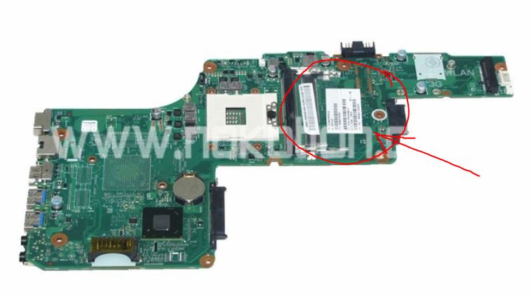

Уважаемые форумчане, помогите пожалуйста.
Ситуация сложилась такая, есть ноут L855 с процессором i5-2450m, есть процессор I7-3610QM и дамп BIOS для ноута с этим процессором. Два дня сушу мозг, перечитал кучу инфы в интернете, ничего не выходит. Если нужна еще какая информация то все предоставлю. Спасибо.
Добавление от 01.09.2016 15:14:
Как этот дамп засунуть в мой комп?
Olehkh
883/2206 ответов
Чаще пишет в "Ноутбуки" (40%)
США
Olehkh Member
9 лет назад / 01 сентября 2016 15:16
Alexkress:
никак
reylby
204/1244 ответов
14 лет на iXBT, с апреля 2010
Чаще пишет в "Политика" (83%)
Германия
reylby Member
9 лет назад / 01 сентября 2016 16:57
Alexkress:
Программатором.
А вообще, тут не от биоса зависит работа i7 3го поколения, а от материнской платы.
Может питания не хватать, а может и чипсет неподходящий.
Если чип PCH у Вас Intel BD82HM65 - не заработает.
Alexkress
Беларусь, Несвиж
Alexkress Junior Member
9 лет назад / 01 сентября 2016 17:28
«Никак » это ваше субъективное мнение или вы уже пробовали это делали. Dump не левый, а с такого же ноута только с процессором I7. Просто на разных форумах по разному пишут но суть такова, что, в моей модификации в биосе выключена поддержка процессоров i7. И мне нужно прошить не биос а именно дамп биоса от нужной модификации. Сокеты одинаковые, материнки у всей серии тоже одинаковые. Н о при установке i7 включается, один раз моргает лампочка питания начинает работать hdd и выключается.
И я прошу вас ткните пальцем где смотреть и пошагово делать. Спасибо.

reylby
205/1245 ответов
Германия
reylby Member
9 лет назад / 01 сентября 2016 17:49
Alexkress:
Сокеты, понятно, одинаковы. Они для Core i 2го и 3го поколений идентичны.
А вот с мат. платами не всё так однозначно.
Вот, к примеру, V000275350, пишут, что только под i3 и i5.
А вот V000275490 i7 поддерживает.
У Вас какая версия?
Alexkress
Беларусь, Несвиж
9 лет назад / 01 сентября 2016 18:19
А где это посмотреть?
reylby
206/1246 ответов
Германия
reylby Member
9 лет назад / 01 сентября 2016 18:28
Alexkress:
На наклейках под планками памяти

Alexkress
Беларусь, Несвиж
9 лет назад / 01 сентября 2016 18:35
У меня v000275060.

reylby
207/1247 ответов
Германия
reylby Member
9 лет назад / 01 сентября 2016 19:02
Alexkress:
У меня v000275060. Подскажите возможно установить i7?
Не подскажу, не находится такое явное указание, как с вышеупомянутыми номерами. Попробуйте поискать самостоятельно.
Alexkress
Беларусь, Несвиж
9 лет назад / 01 сентября 2016 19:35
reylby:
Alexkress:
Спасибо. Буду искать
Добавление от 01.09.2016 23:26:
Все оказалось проще. Отключил всю периферию(HDD, CD-ROM, отключил батарею, вставил флешку с записаным и переименованным дампом, на выключеном ноуте зажал Fn+F, 3 минуты нервно покурил, и все ноут включился. Но все омрачает то что все мучения зря, i7 не запустился т.к на платы с ним ставилась другая система питания. Так что может кому пригодится этот неудачный опыт по апгрейду.
