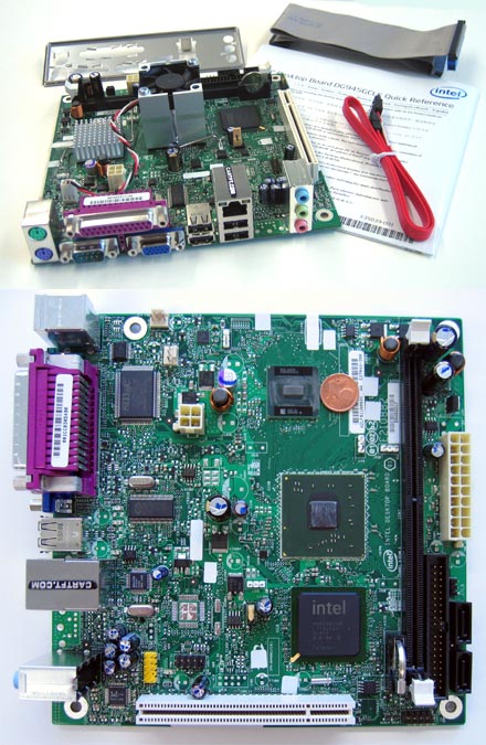

Отдельный кристалл, вот, хоть картинка во вложении и настольной материнки, но глянете, разберётесь (видеочип в центре)

Да это понятно все. В ноутах одномодельных с дискретным виедо и без - чипсеты разные ставят? Я думаю врядли. Вот и возник вопрос, если видео снять и спрошить биос от просто 5520 - заработает?
