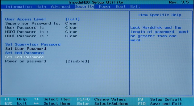

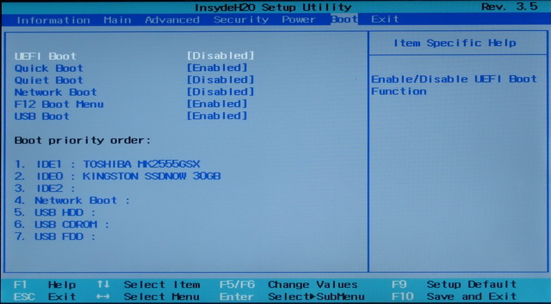

    10. Кастомный BIOS для Acer 3810 / 8371 от advan и mask89
    • Изменены температурные пороги включения вентилятора и его скорость
    • 3 режима работы графики ‘Switchable graphics’ / ‘Intel Only’ / ‘ATI Only’
    • Разлочены скрытые меню BIOS ‘Advanced’ и ‘Power’
    • Разлочен пункт ‘User Access Level’. (Для отображения скрытых опций выберете Full)
    • для AS 3810 поддерживается загрузка ОС с кардридера
    • Win 7 support
    Сообщение с описанием порогов включения и выключения вентилятора.
    !!! Если у вас температура процессора в офисном режиме с новым биосом будет больше 55°С, а под нагрузкой переваливать за 65, пора задуматься о чистке системы охлаждения и замене термопасты на CPU.
    О возможных проблемах, связанных с не загрузкой устройства, картридером см. тут
    BIOS Acer Aspire 3810
    BIOS Acer Travelmate 8371
    500x279, 39.0Kb 500x279, 34.0Kb 500x279, 32.4Kb 500x282, 36.4Kb 500x282, 45.7Kb 500x282, 44.4Kb 500x282, 32.0Kb 500x282, 39.1Kb 500x282, 31.5Kb
    Все скрытые опции, доступные при установке User Access Level в положение Full (вкладка Security) приведены в посте.

    Для ценителей тишины и продолжительного времени работы ноута есть новость.
    В ходе общения с advan, совместно была найдена и расшифрована Thermal Table для моделей AS3810 / TM8371.
    Теперь путём редактирования BIOS, на своё усмотрение, можно задать как пороги вкл/выкл вентилятора так и его частоту вращения. Что положительно сказывается на снижении уровня шума вентилятора при малой нагрузке, увеличении времени работы ноута.
    "Грамотно" пропатчен Setup BIOS – пункты меню Advanced и Power имеют свои названия, расшарена ещё одна опция, небольшой марафет в списках.
    У advan есть задумки по написанию программки – что-то вроде панели управления аппаратной конфигурацией: включение/отключение периферии, изменение частоты процессора/видеокарты, итп (на подобии 1810tray). Тут есть программисты? помощь окажете?
    Может и у Вас есть какие-нибудь наработки / идеи которыми можете поделиться? Предлагаю обменяться.
    • Разлочен пункт ‘User Access Level’ в меню Security. (Для отображения всех возможностей биоса её следует изменить с Limited на Full)
    • Win 7 support
    График зависимости скорости вентилятора от темп. CPU для оригинального (1.28) и модифицированого (mod) биоса
    150x93, 3.6Kb
    Во вложении пара фоток со вкладками разлоченного BIOS
    !!! Если у вас температура процессора в офисном режиме с новым биосом будет больше 55°С, а под нагрузкой переваливать за 65 пора задуматься о чистке системы охлаждения и замене термопасты на CPU.
    Ссылки на биос:
    Исправлено: Dimas, 23.05.2011 06:26
