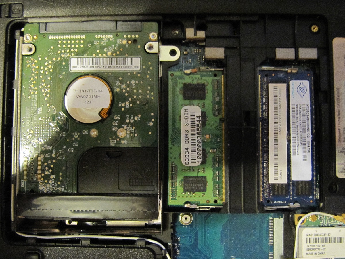

Подскажите как заменить ж. диск на ssd. Ноутбуки не разу не разбирал на запчасти. Посмотрел - не очень понял что откручивать, все болтики? до всех не добраться отверткой...

Видите на обратное стороне вставку с четырьмя вентиляционными окошками? Открутите 5 болтов, что её удерживают, и аккуратненько снимите (там по идее ещё защёлки должны быть).

Крышку я снимал (память ставил).
А вот как диск снять/поставить? Так рамка железная болтиками прикручена. Ко всем болтикам сбоку не пролезть. Какая-то черная фиговина внизу...

Салазки (железная рамка) сейчас раскручивать не нужно. Обычно, есть некая петелька, за которую нужно потянуть, чтобы салазки вылезли из своего гнезда. По идее движение должно быть от разъёмов, а потом вверх.

Диск снимается вместе с этой рамкой, снизу на фотке поддеть надо за пленочку и тянуть и всё.
Потом с диска откручиваете эту рамку, прикручиваете ее на ssd и ставите обратно.
