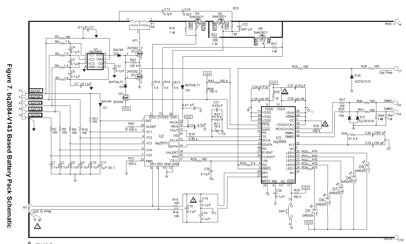

так вот я и хотел понять как на ПК узнать что там записано
почти бесплатно - адаптер под шину i2c/smbus, терминальная программа, даташит на ПО контроллера батареи (с последним все очень плохо)
за деньги - тоже самое, но программа, знающая этот контроллер.
получается достаточно проверить что на всех ТРЕХ ногах у него было 12В... значит пред целый. Верно?
это он? схему смотреть надо на предмет схемы включения, в нем должен быть нагреватель и собственно предохранитель (т.е. между двумя ногами - сопротивление нагревателя, между двумя другими - перемычка. какие на них будут напряжения - зависит от схемы. на нагревателе не должно быть напряжения, перемычка должна быть целой)

Cregg
зависит от схемы.
cхема как я понимаю одна, в даташите есть.
pack+ через Q4 Q5 и F1 (6A) должен идти на выход разъема.
А вот как на двуслойной плате это все сделано уже секрет реализации. Еще бы сопоставить 1 2 3 .

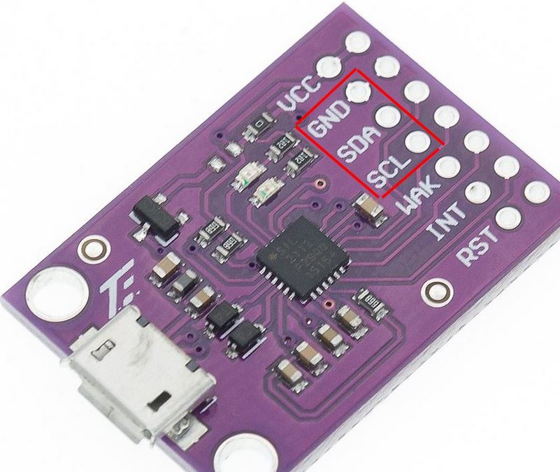

mod_lord
(адаптер под шину i2c/smbus я покупать конечно не буду, он пару тысяч стоит)
Рублей 300 на Али. CP2112
Ну и "не жадная" BE2Works в сети есть.

Vovan_sar
13/17 ответов
4 года на iXBT, с января 2021
Россия, Саратов
Vovan_sar Member
3 года назад / 26 декабря 2021 16:07
да

Vovan_sar
да
Значит чип "заблокировался"? простого способа "ресетнуть" не предусмотрено?
Vovan_sar
14/18 ответов
Россия, Саратов
Vovan_sar Member
3 года назад / 29 декабря 2021 06:25
mod_lord
Заказывайте CP2112, и ищите нежадную бешку, возможно она и справится с вашим чипом

anton516
https://aliexpress.ru/item/4001042343159.html вот? странно что на авито ничего нет
https://aliexpress.ru/item/4001137960405.html это тожесамое? 300р

mod_lord
бешку ?
Кто ремонтировал аккумуляторы для ноутбуков!!!, #537
ничего странного. "не тот" товар...
это тожесамое? 300р
да
anton516
7357/7539 ответов
16 фото на iXBT.photo
Чаще пишет в "Ноутбуки" (97%)
anton516 Member
3 года назад / 11 января 2022 10:30
mod_lord
вот?
Да, оно. Но за 360. Вторая ссылка аппетитнее.
И пока едет готовьте трехпроводной шнурок для подключения к батарее. Жестяная консервная банка весьма подходит для изготовления контактов.

Мне же не надо припаивать всю планку? Какие провода нужно куда напаять - где в сети найти гайд по этому вопросу?
https://static.chipdip.ru/lib/848/DOC011848210.pdf
Добавление от 10.02.2022 03:54:
GND S-DA S-CL запаял. Три провода есть. Минус на разъеме нашел* (на "плюсе" 12V не появляется). Надо методом тыка найти DA CL, так где самый толковый гайд как работать с программой для сброса защиты и где взят таблетку?
Ps * ну вообще со стороны ноута два самых длинных контакта это и есть минус.... кроме того на корпусе батареи есть значки плюс и минус.

mod_lord
Этого достаточно.
Минус на разъеме нашел (на "плюсе" 12V не появляется). Надо методом тыка найти DA CL,
Озвучте марку акб, может и распиновку подскажем, чтоб не тыкать наугад и не спалить CP.

mod_lord
Не понял я китайцев (наэкономили нанести прямоугольник) и запаял не в тот ряд, поэтому не читались данные. Надо паять ближние к чипу
Данные считались.

3 года назад / 16 февраля 2022 07:25
Друзья. Помогите ресетнуть. Чип читается.Как найти правильный гайд?
