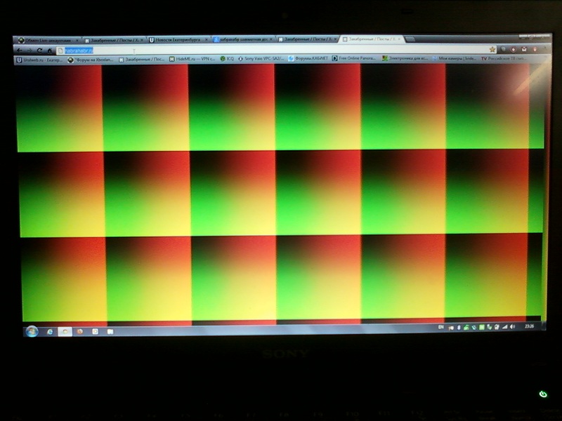

что это может быть?
vpcsa2 видокарта встроеная в проц,в браузере хром при просмотре некоторых веб страниц например http://habrahabr.ru/ высвечивается вот такая градиентная заливка
BossyGreenSnake
70/74 ответов
Россия, Екатеринбург
BossyGreenSnake Member
13 лет назад / 20 августа 2012 21:42
сорри не приаттачилось
leham
1/766 ответов
Чаще пишет в "Оптич. носители" (29%)
Россия, Нерезиновая
leham Member
13 лет назад / 21 августа 2012 20:18
Может почистить кеш и куки?
