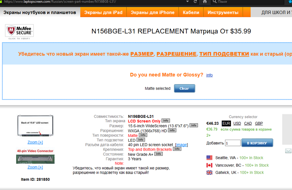

Приветствую, уважаемые, и прошу совета. В спеке на 14" HP ProBook серий 64x G1 перечислены три возможные матрицы: HD8 (1366×768), HD8+ (1600×900), FHD UWA (1920×1080), вот их артикулы:
  • 747751-001 14-in. HD AG WLED SVA eDP FLT display panel
  • 747752-001 14-in. HD+ AG WLED SVA eDP FLT display panel
  • 747753-001 14-in. FHD AG WLED UWVA eDPslim PSR display panel
Не уверен насчет конкретных производителей: в одном месте за 747752-001 выдают LTN140KT13-301, еще на какой-то фотке опознал N140BGE-E43 (когда искал 747751-001), про FHD также ничего наверняка не скажу.
Вопроса, собственно, два:
1. Верно ли, что любые матрицы, попадающие под эти три p/n, взаимозаменяемы в этом ноуте?
2. Поиск по Panelook.com выдает пару дюжин 14" IPS-матриц (FHD, 30 pins, eDP 2 lanes), на первый взгляд совместимых с 747753-001. Есть ли среди них (или вообще в природе) матрицы получше стоковых, которые бы были геометрически (размеры, петли и пр.) и сигнально совместимы с этими пробуками, или требовали несложной доработки/переходника? Что порекомендуете? Спасибо.
Исправлено: sP1Sp0pD, 26.07.2016 15:14

Хм, на ноутбукчеке пишут, что там Chi Mei, в частности CMN14A3 (вот так, без нолика) в роли HD+, но я ее почему-то не нахожу на панелуке: из Innolux 14.0" 1600×900 eDP там только N140FGE-E32 (снята с производства) и N140FGE-EA2. В общем, видимо, надо сужать выбор до IPS matte и задавать уточненный вопрос (со списком матриц-кандидатов) в профильной теме.

Вдогонку еще вопрос: правильно ли я понимаю, что среди прочего нужно обращать внимание на Signal Pin Configuration? Так, среди HD+ кандидатов есть, например, EDP-30P2L-020G, EDP-30P2L-020O, EDP-30P2L-030A, EDP-30P2L-020H.
Второе: верно ли, что при замене матрицы с 1 lane на 2, последние четыре символа должны совпадать (т.е. если стоит HD матрица с пин-конфигом EDP-30P1L-030A, то FHD обязательно должна быть EDP-30P2L-030A)?

8 лет назад / 27 марта 2017 19:50
Здравствуйте.
подскажите может есть у кого опыт по замену матрицы
имеем ноутбук Asus X555LB матрица CMN N156BGE-L31 , 15.6 LCD(WXGA) , 1366*768, согласно данным с сайта laptopscreen разъём 40 pin (скрин)
по теме нашел такую панель LP156WHA-SLA2 ( так понимаю AH-IPS )
сравнение http://www.panelook.com/modelcompare.php?ids=15940,19197
можно ли её поставить ? вернее правильно ли я сравнивал параметры,и есть ли ещё какие варианты,либо другая матрица,либо с большим разрешением? есть такая же модель с экранами 1920*1080
спрашивал в похожей теме,но там полная тишина,никто ответа не знает
http://prntscr.com/ep4dcb
п/с именно эта модель ещё часто продаётся с экраном 1920*1080
