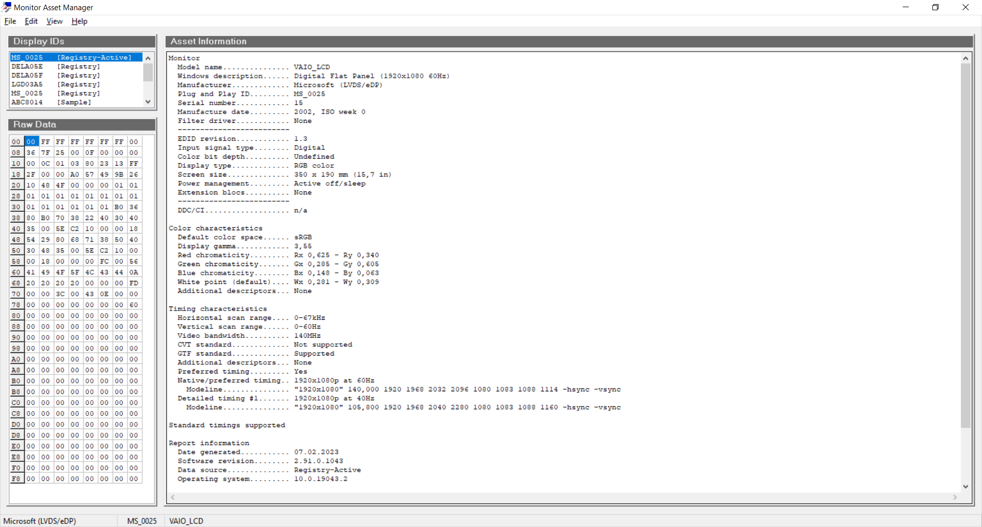

p4s8x
Вадим Самойлов
Monitor aaset manager например
он показывает параметры прошивки контроллера монитора.
Странно, у меня показывает производство Майкрософт 2002 года аж. Тогда и матриц таких не было в принципе на ноутах.
А еще спустя несколько часов работы (суммарно после установки матрицы) внезапно появился красный битый пиксель, который на белом фоне не видно, а через какое-то время пропал опять...
