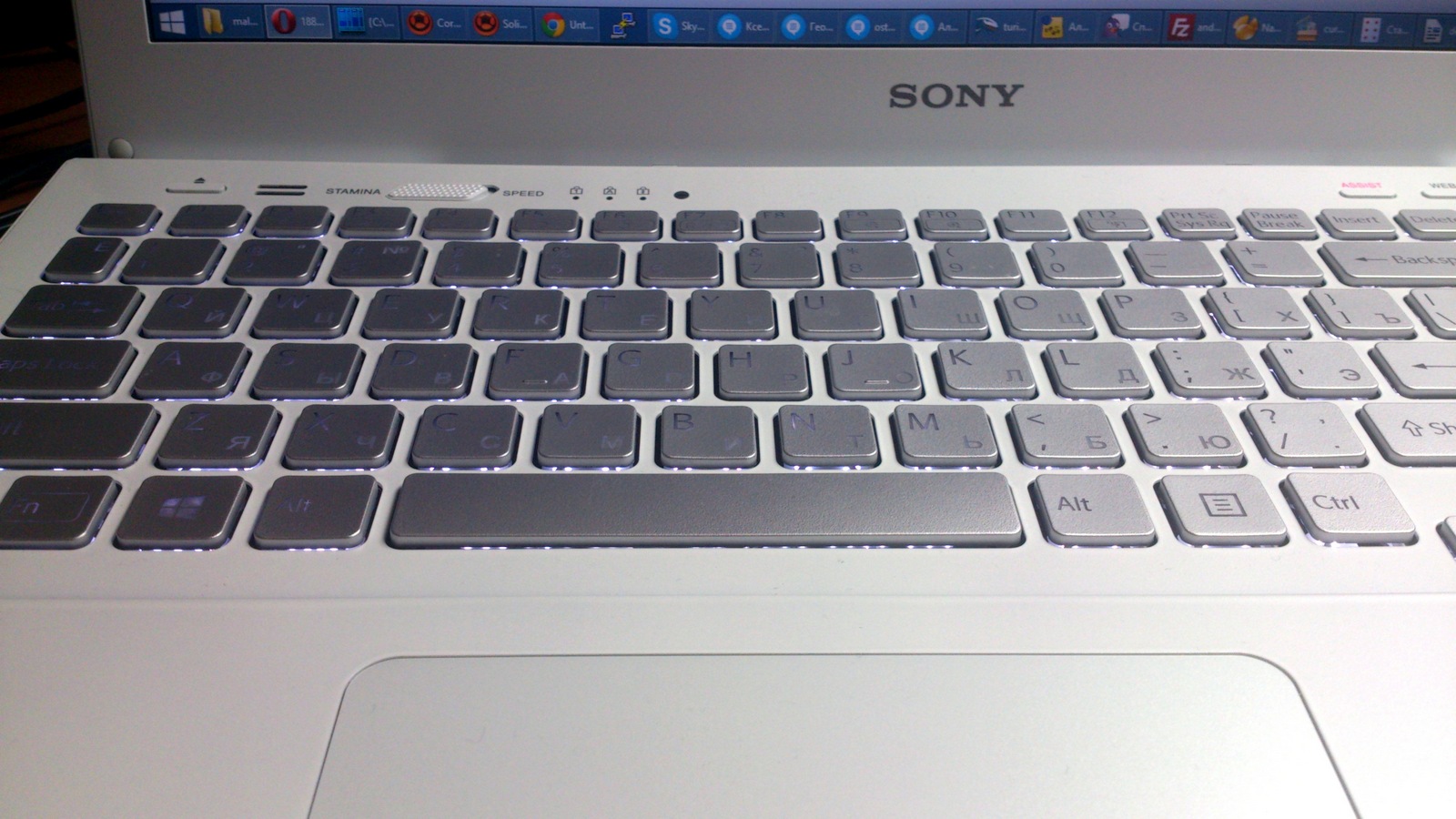

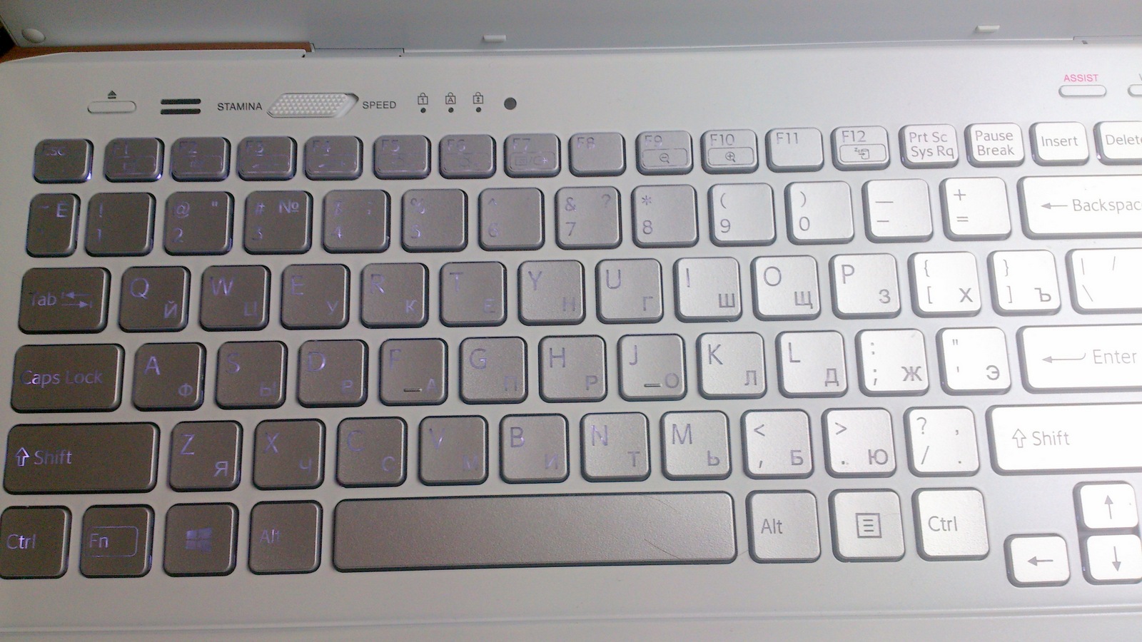

12 лет назад / 20 февраля 2013 14:03
кто-нибудь знает, на белом Sony SVS1512 хорошо читабельна клавиатура?
а то уже собрался заказыватьи задумался...
Co0L
42/50 ответов
Co0L Member
12 лет назад / 20 февраля 2013 14:37
vvladmirr:
На самом деле относительно читаемая) Во многом зависит от угла обзора) У меня такой проблемы нет, профессия давно научила слепому методу))
