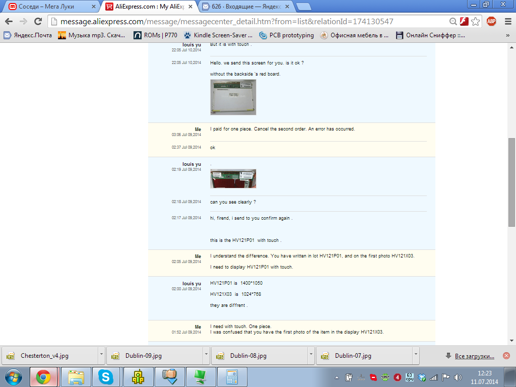

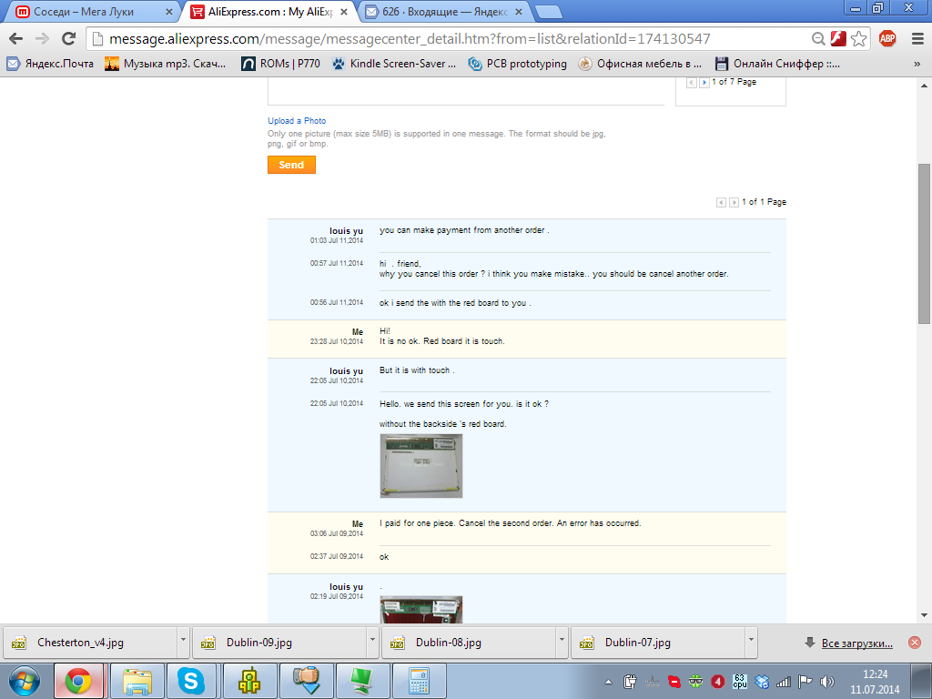

Китайцы мудозвоны, сейчас написали что у них все таки экран без тача. Хотя до этого присылали фотку с тачем.
Проще уже голую матрицу купить, будет большая вероятность что матрица новая. А дигитазйзер можно и самому переклеить да и защитное стекло клеится не сложно http://vimeo.com/3933798
Плюс по цене выходит дешевле. Заказал голую матрицу у другого китайца. Прикладываю переписку с китайцем, для познавательных целей. Уже не первый раз такая хрень по запчастям.
