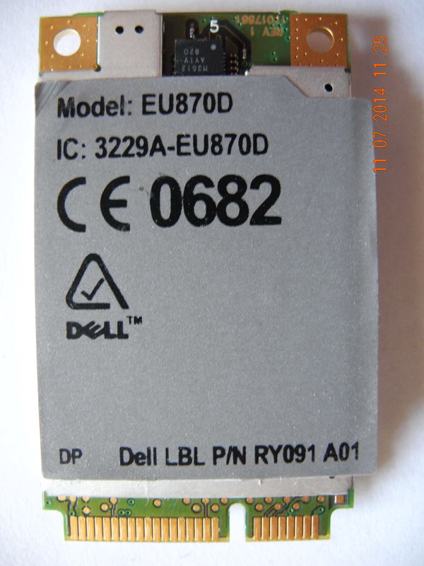

Вчера заказал и купил WWAN карточку: Dell Ericsson 2XGNJ F5521g
Она под Dell ноуты, но не под Inspiron 1525, увы.
Драйвера я поставил свежие 7.х.х.х за 2011 год, в этом проблемы нет.
Утилиты управления от Dell некоторые ставятся, но не видят карту, что логично.
Модем откликается на все АТ команды.
Можно создать dialup подключение и работать так - скорость до 21мбит/с по интерфейсу, реально до 4.5мбит/с получал.
Другие утилиты не видят модем.
Интересно то, что bios заметил наличие карты, в отличие от прежнего Novatel EU870DT модема.
И даже в win7 в списке возможных подключений внизу справа появилось: Подключение через адаптер широкополосной мобильной связи. Даже уровень сигнала видно и тип HSPA+
Но вот пишет: "Сеть без имени", и подключиться не может.
Хотя на первом этапе установки и игрой с драйверами/утилитами выводил название оператора и даже подключался через этот вариант.
У кого как было?

Может есть у кого для Well Wireless 5550 2XGNJ (aka Ericsson F5521g) утилита управления любая?
Добавление от 25.06.2014 17:24:
Всё, разобрался, карточку оставляю себе.
Попал на пару интересных ресурсов, итого - нашел морду для модема методом перебора.
Все работает - SMS, подключение/отключение через морду, выбор сети, операторов, выбор 2g/3g и т.д.
Даю ссылки со своего сервера.
Так как именно эта модель модема дает до 21 Мбит/с на приём, вместо обычных 3.5/7.2 Мбит/с у других моделей.

04 июля заказал из Испании модем Dell Wireless 5520 - родной:
http://www.ebay.com/itm/330914772198
Через 6 дней получил его, установил, в bios виден, родная утилита от Dell установила драйвера и саму утилиту. Все работает отлично.
Я доволен. Кстати, производитель модема - тот же Novatel, id железа другие, чисто под Dell OEM. поэтому и работает корректно.
