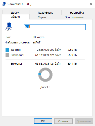

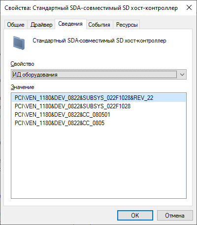

У меня работает 64GB SDXC карта. OS - WIN10.

IdeaFix
Здравствуйте, спасибо за практические знания, а можете уточнить:
- какой у вас чип ricoh?
- какая файловая система карточки?
IdeaFix
1561/6685 ответов
18 лет на iXBT, с апреля 2006
Россия, Екатеринбург
IdeaFix Member Куратор темы
1 год назад / 05 декабря 2023 08:52
С удивлением не обнаружил в явного Ricoh в списке. Вечером загружу линукс и дам lsusb/lspci.
Но PCI\VEN_1180&DEV_E822&CC_0805 - это Ricoh

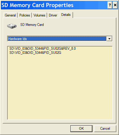

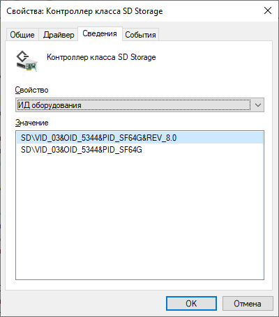

1 год назад / 05 декабря 2023 21:53
SDA Standard Compliant SD Host Controller
почти такой же
SD Memory Card
отличается PID_SU02G
для карточки 64Gb
SD Memory Card 64Gb
