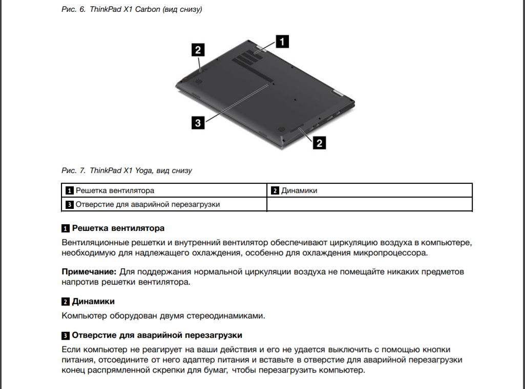

Подскажите как починить 4 gen.
После адекватного выключения у ноута горит кнопка вкл и кружок i на крышке. На длительное нажатие не реагирует. Перед этим был разряжен полностью но вовремя поставил на зарядку.

Нужно ли вытаскивать батарейку биоса или достаточно попробовать отключить акк?

Forsmagor
https://download.lenovo.com/pccbbs/mobiles_pdf/x1car…_x1yoga_ug_ru.pdf
3 Отверстие для аварийной перезагрузки
Если компьютер не реагирует на ваши действия и его не удается выключить с помощью кнопки
питания, отсоедините от него адаптер питания и вставьте в отверстие для аварийной перезагрузки
конец распрямленной скрепки для бумаг, чтобы перезагрузить компьютер.
Forsmagor
134/263 ответов
16 фото на iXBT.photo
Чаще пишет в "Ноутбуки" (48%)
Forsmagor Member
4 года назад / 16 октября 2021 20:58
gNTB
Карбонщики, это супер дельный совет, берите на вооружение...! Респект.
