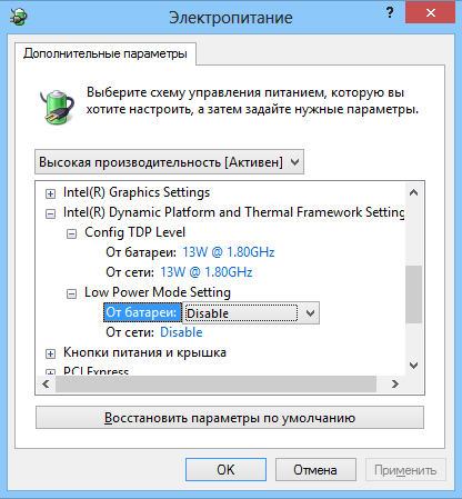

У меня с Intel® Dynamic Platform and Thermal Framework Drive было тоже самое при родном windows (т.е в окне энергосбережения его небыло ) , как записал русскую версию windows все появилось

Поставил вин 8 корпоративную, появилось в доп параметрах (на скрине) мощность проца и минимальная настройка питания. Вот ее ставить "вкл", "выкл" или "зависимость от приложений"?
Добавление от 01.04.2013 18:01:
весь день сижу с настройкой "зависимость от приложений" (Application Specific), думал что все наладилось на этой винде, но он как-то не корректно куллером управляет. Когда Акад + Ексель работали, то начал дуть. Была перезагрузка, щас не дует вобще (на самом минимуме), запустил игрушку - за 2 минуты нагрелся сильно и не запустил охлаждение (((
Куллер живет своей жизнью ((

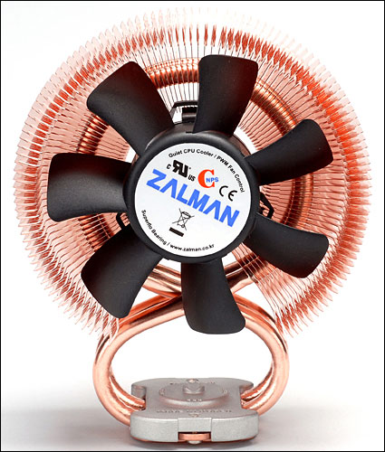

а собственно сколько свободного места под радиатор у нас есть, никто не замерял?
Отправил сообщение продавцу нашей СО с ебея с просьбой указать какой СО заменили стандартную
Ну и ещё добавлю: есть у меня кулер дома , рабочий , с тепловыми трубками ~ 6мм и длиной сантиметров 20...сломать что ли
Исправлено: Паштет, 05.04.2013 21:33
