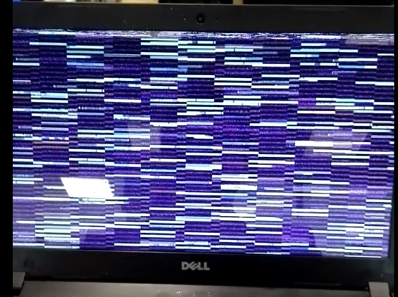

Все привет. Прошу помощи. Появилась проблема с ноутбуком vostro 5470 (core i5 с дискретной видео картой). Периодически, без закономерности от нагрузки, появляются артефакты на экране, клавиатура перестает работать. Помогает только выключение кнопкой и включение. Включение может происходить сразу а может с 20го нажатия на кнопку включения. Ноутбук не греется, кулеры работают корректно, под нагрузкой включаются. Подозреваю, что проблема со встроенным чипом видео карты. Верны ли мои догадки? Ноутбук рабочий, оставлять на долго для диагностики нет возможности. Ну и может быть кто-то с подобным сталкивался, а заодно и может подсказать куда лучше ноут отвезти на ремонт. Заранее спасибо!

8 лет назад / 27 октября 2016 00:11
alex123123
похоже на видеокарту, так что скорее всего мать.
Город у вас какой?
