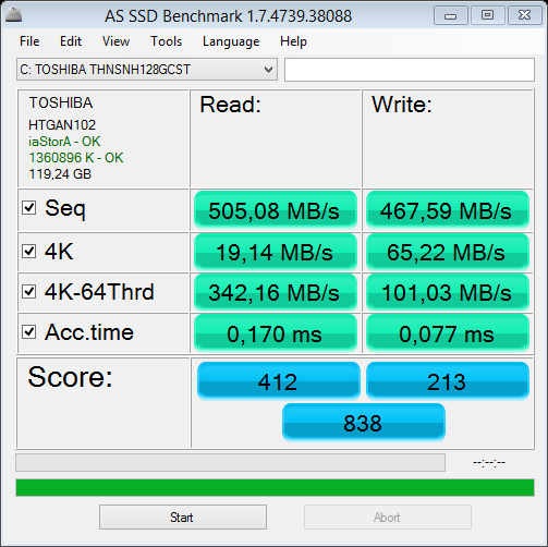

Ну чтож.
Прикупил Caddy 9.5mm Espada ss95 - Олди 650р.
Зверский Toshiba THNSNH 128gb, попался толщиной 7мм для ультрабуков, встал нормально =)
+ набор отверток в Юлмарте, с torx t5.
Процесс незамысловатый. Открутил десяток болтиков с нижней крышки, погеморроился с отколупыванием крышки - уж больно страшно дергать где попало в слепую))) вдруг защелки сломаются. На самом деле дергать можно смелее, они не нежные.
Под крышкой как видели на фото все сразу в доступе.
Снял кейс с терабайтником, вытащил из него винт, поставил туда ссд (7мм, тоньше, но встает как надо).
Зачем то откручивал планку над dvd, не помню. Подковырнул заглушку на дивиди, ее тоже надо дергать смелее. Переставил на кадди. + переставил язычок крепления двд к корпусу.
Поставил терабайтник в кадди, поставил все на место и прикрутил.
Кадди встал напрочь криво, заглушка выпирала за корпус еще сильнее чем прежде )) пришлось силой его потолкать, видимо что то подогнулось, может сам разъем двд подальше сел - стало поровнее, но не идеально!
Раз уж крышку снял, заменил термопасту)) СО хорошая. На одном из болтиков гарантийная наклейка, снимать аккуратно пинцетом.
Медные поверхности теплосъемников - п!@#$з! Мутная царапаная хрень. При возможности тут же полировать! Ужасно! Я пока заморачиваться не стал, перегревов и троттлинга небыло, + ждал эффекта от Arctic silver mx-4.
Пасту заменил - эффекта ноль ))) как было 82\90 максимум, так и осталось. Точно надо полировать.
Хотя на других ноутах эффект всегда был 5-10 градусов!
Вообщем... все собрал, ссд появился в биосе. Загрузился с терабайтника, поставил Acronis TrueImage.
Выбрал клонировать диск, отфильтровал ненужные папки с играми и фотками (чтоб не копировались). Клонирование минут 20.
Перезагрузка, биос, выбор загрузчика винды с ссд. Все сразу запустилось и работало =)
Причем перенеслись все скрытые резервные разделы, удалил их с ссд средствами винды.
На терабайтнике оставил все как было, вместе с виндой и резервными, на всякий случай. Выделил все в отдельный раздел.
Подшаманил в винде с настройками под ссд, вырубил префетч\суперфетч, всякие создания 16бит имен файлов, и прочую лабуду - все по мануальчикам из сети.
Ну и собственно - все летает! =)
Комп не вырубаю, из гибернации включается секунды за 3. Опера 10 вкладок за 2 секунды. Для мморпг вещь! Никаких фризов, моментальные загрузки. Считай минимальный фпс поднялся после изчезновения проседаний.
Ну и - тишина! Терабайтник за редким использованием перестал журчать и кряхтеть как сумашедший))
Ссд последнее чего так нехватало в n550, теперь ракета!
Тошибу рекомендую! На уровне с топовыми ссд, plextor m5s в топку)) Взял за 3500.
