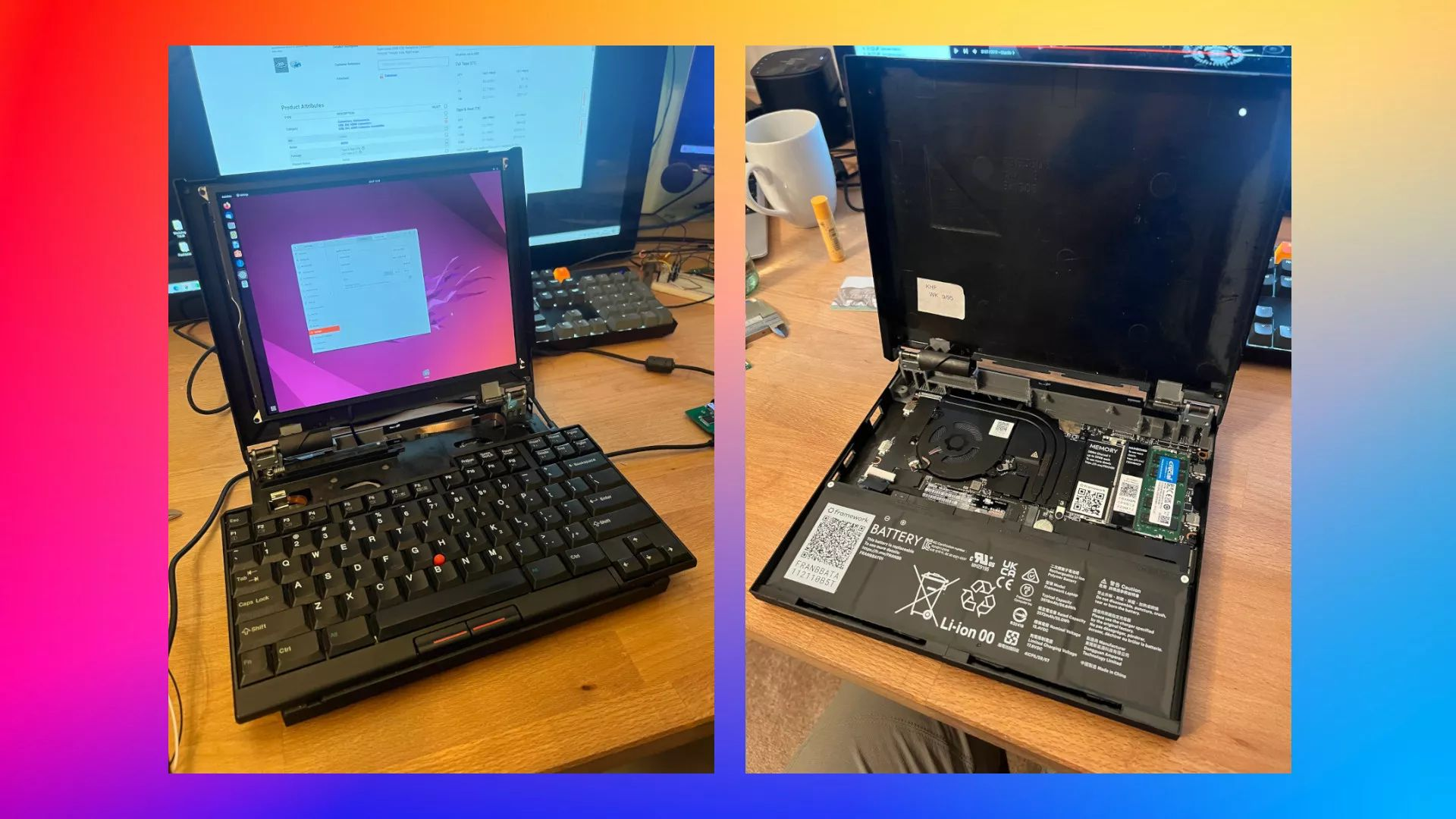

https://www.ixbt.com/news/2023/02/24/thinkpad-701c-intel-11-10.html
Энтузиаст вдохнул новую жизнь в ноутбук ThinkPad 701C. Теперь у него есть процессор Intel 11-го поколения и 10-дюймовый дисплей
Оригинальная версия работала на базе процессора 486 DX4, имела до 40 МБ ОЗУ и 720 МБ на жёстком диске, а также VGA-дисплей с разрешением 640x480 пикселей. Энтузиаст использовал модульную материнскую плату Framework с процессором Intel I7-1165G7. Также он добавил 16 ГБ ОЗУ DDR4 и NVMe SSD-накопитель WD SN850 на 500 ГБ. В качестве экрана он установил дисплей от iPad 7 с разрешением 2160 x 1620 точек и диагональю 10 дюймов.
Dzenko
64/69 ответов
12 фото на iXBT.photo
Россия, Чебоксары
Dzenko Member
2 года назад / 25 февраля 2023 14:38
gNTB
а мне жаль этот 701с - 11 поколением Intel никого не удивишь, а вот оригинальным 701с...
