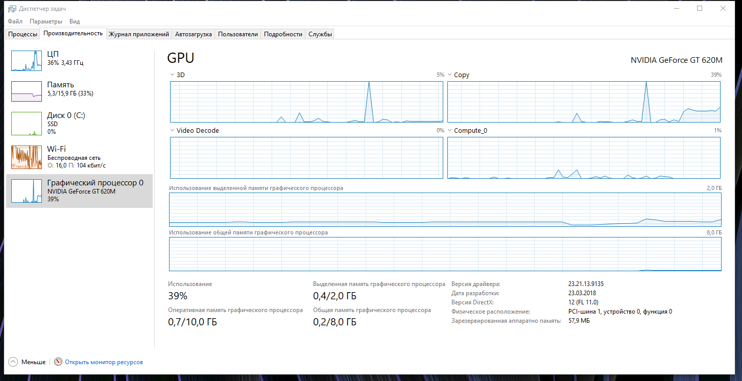

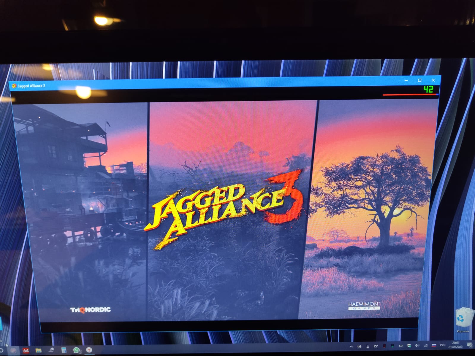

но с дровами 391, при загрузке выдает 40-42,только под конец игра вылетает, а ставя более новые, сразу становится opengl 1.1 и 8 fps.

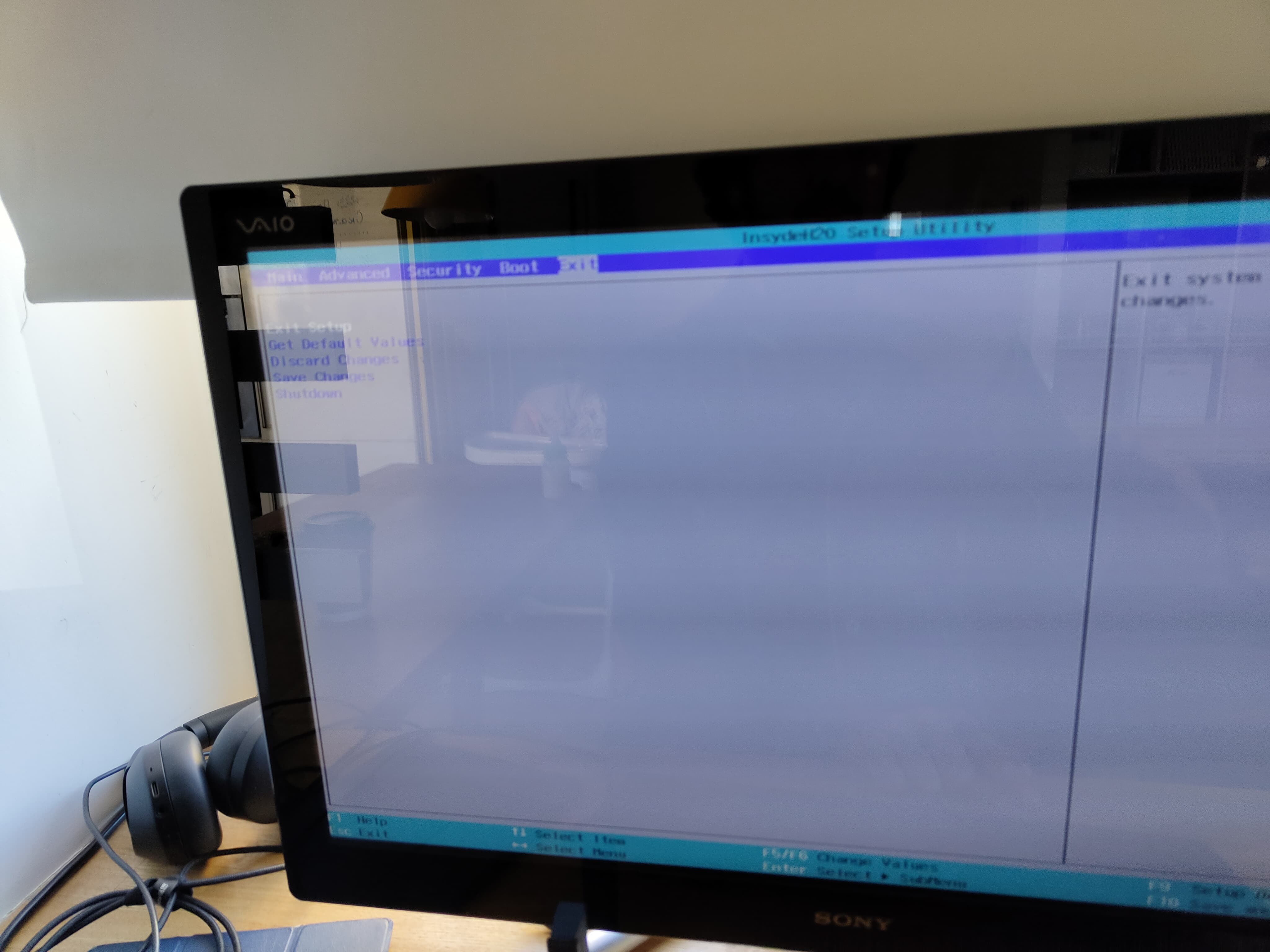

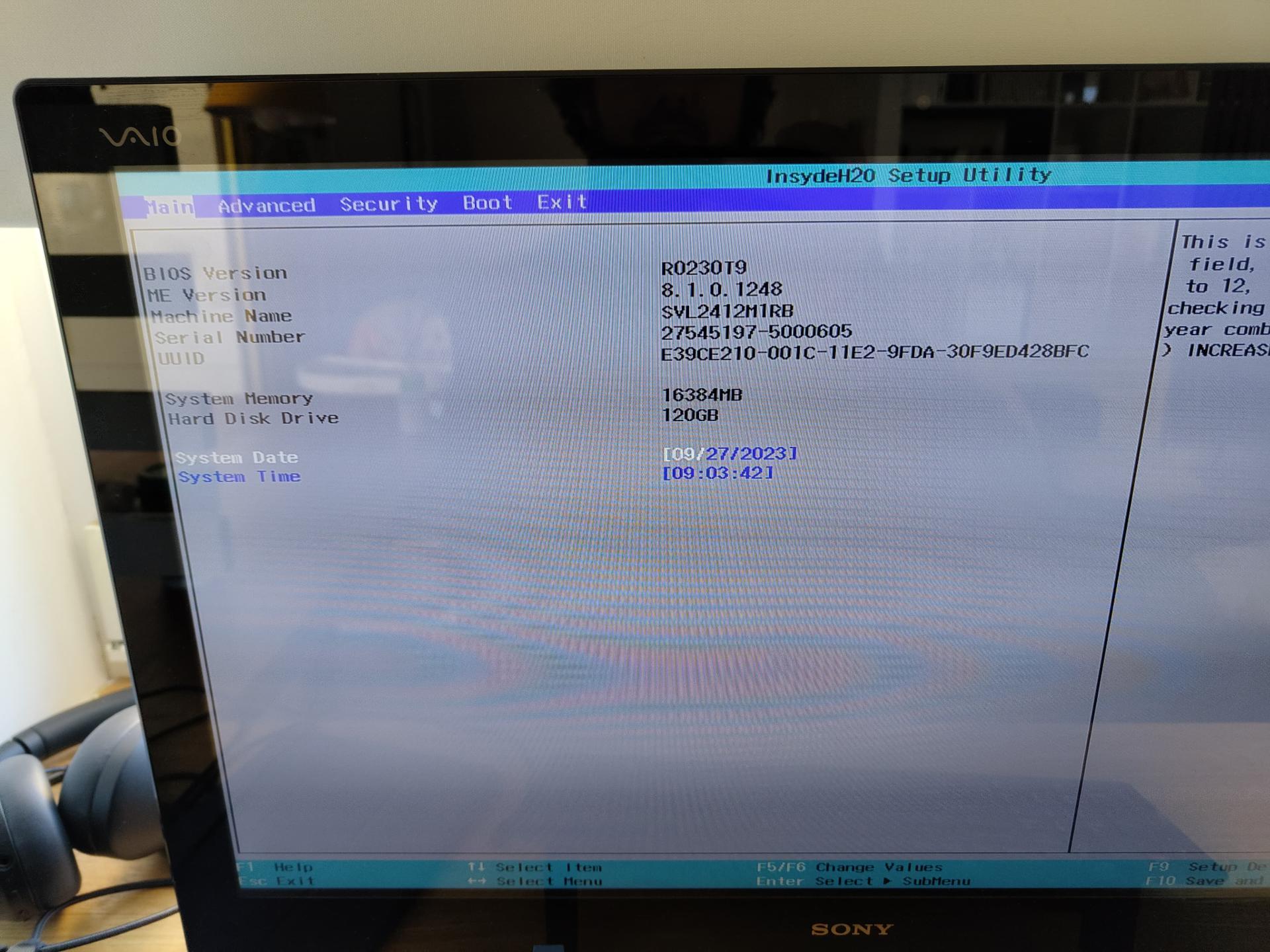

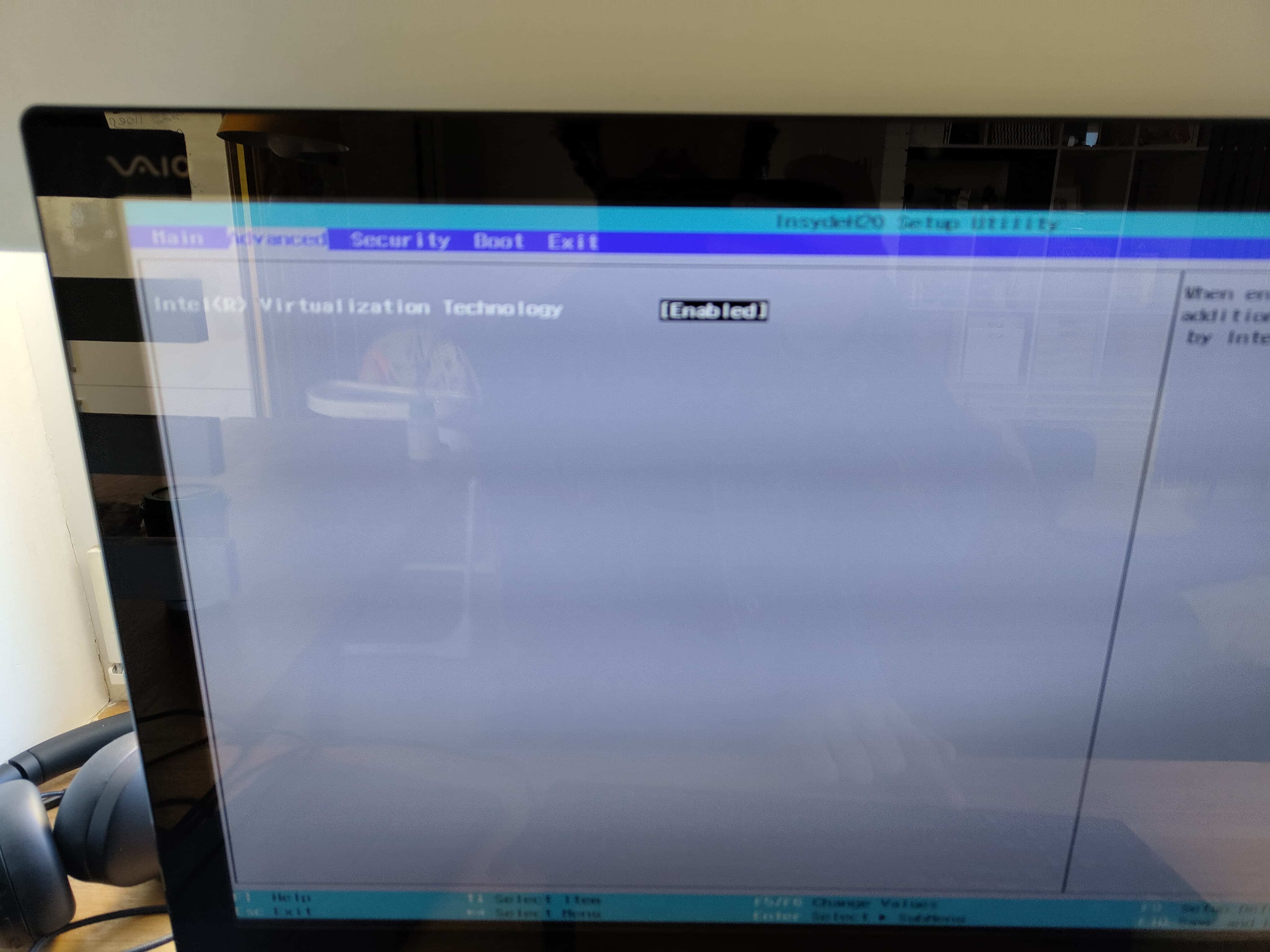

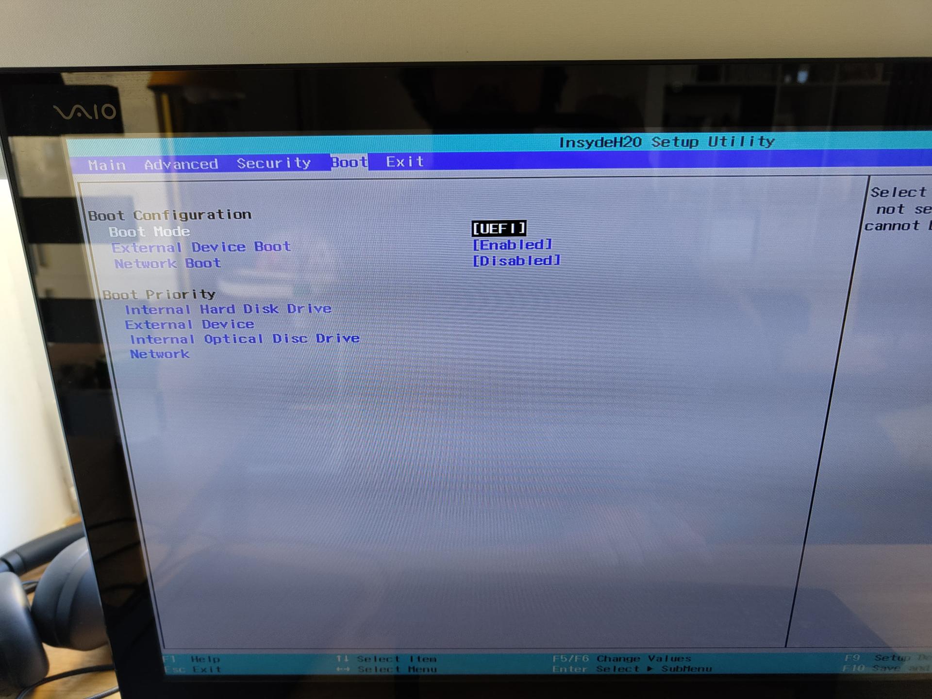

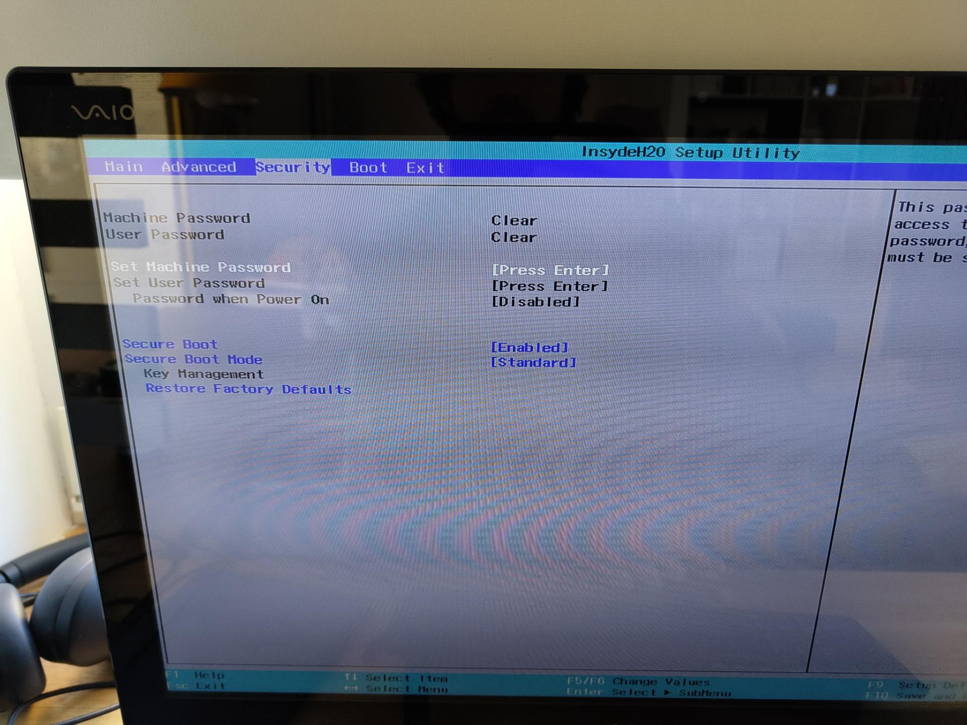

смотрел, сейчас покажу, у сони там нифига нет,все выпилено...никакого намека на графику интел.
если посмотреть схему ,то там графика интел тоже нет.

Какой процессор в блоке? Если там встроенное видео в CPU, то в 99% случаев она не отключается в мобильных сборках навсегда, ибо внешки готят как свечи. Поэтому там - или проц без видео или Сони в 1% тупизма входит по опционалу биоса=)
Добавление от 27.09.2023 14:11:
UPD в редких случаях в биосе нажатием хоткея вызывается доп. меню по выбору скрытых настроек. Что там сони намудрила опять мануал только листать. Или смотреть что в новых прошивках есть.

раньше стоял какой то i5 qm, поменял на i7 3740qm
у Сони чтобы войти в биос,нужно знать секретную кнопку, которая запускает меню, и в этом меню ты должен выбрать вход биос, и при этом эта кнопка запускает меню,только если комп выключен
