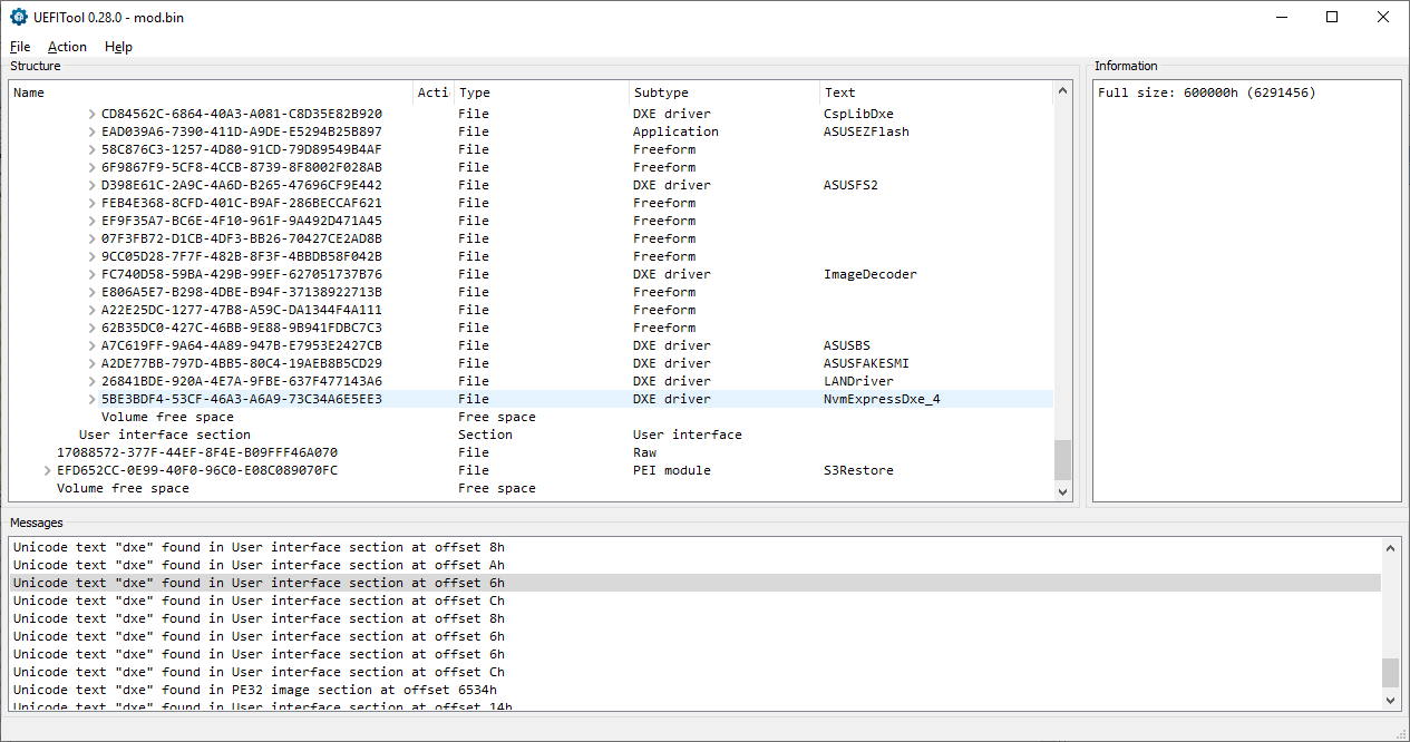

нужна Ваша помощь. bios не видет ssd m2 диск. ноут n751JX
Не могли бы вы подробно написать как пересобрать биос с поддержкой ssd.
Как я понимаю прошивка n751jk которую тут есть. мне не подходит.
спасибо заранее

не дождался ответа, решил сам сделать. обновил биос до 211 и потом только добавил в него модуль NvmExpressDxe_4.ffs (который взял с прошивки для n751jk) и все заработало. В UEFItools нашел строчку DXE LANDriver и после неё (insert after) добавил модуль NvmExpressDxe_4.ffs. так было в прошивки для n751jk. в моей прошивки эта строчка отсутствовала. накопитель м.2 EVO 970 летает )
